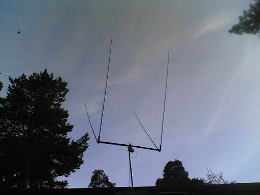

Helppo ja TOIMIVA! Pienilläkin investoinnilla kesänkestävän tehokkaan antennin saa tästä 27 megalle :) .. tietysti jos pitempiaikaisen haluaa voipi rakennella alumiinista tai mistä haluaa, oma proto oli puuta+johtoa+ongenvapoja.. mutta TOIMI!
Itse tein tästä antennista oman versioni "prototyyppinä" .. 4x4cm lankkua puomiksi.. 4x15cm metallinpaloja 4kpl, jotka kiinnitin 2kpl molempiin päihin puomia.. Näihin metallipaloihin kierretangosta katkastuilla pätkillä kiinni molemmin puolin 2kpl taajuusalueelle sopivaksi mitattuja ongenvapoja (4kpl yhteensä, 2 vapaa per elementti) ja perus ML "sähkömiehenpiuhasta" elementit, eli ongenvapojen läpi ja ylhäällähän väli oli vapaana (kuva postauksen lopussa kertonee) .. Syöttö suoraa 50ohm kaapelilla pienemmän elementin alanurkkaan ja kyl workki..
Ongelmaksi tuli tuo että syysmyrskyt+sateet rikkoi puisen puomi, kostui, pehmeni ja notkahti.. sittenhä se romahti ja ongenvavatkin oli poikki.. mutta helppo "prototyyppi" kokeily oli tuo ja TOIMIVA! Eihän vastaavaa lie vaikea toteuttaa jostain alumiinista yms..
Metallipalaset, rautaosat ja piuhan hommasin Pohjanmaan Rauta nimisestä "rautakaupasta" ja ongenvavat minimanista @ Vaasa... 3-4m ongenvapoja ja surutta poikki sopiviin mittoihin :) Koko antennin hinnaksi taisi tulla 15-25e muistaakseni :)

Puomi 2.04 Metriä (elementit luonnollisesti 2 elukkasessa puomien vastakkaisiin päihin)
Säteilijän / Syöttöelementin mitat:
Elementin kokopituus 11.018 Metriä
Jokaisen "sivun" pituus 3.67 Metriä
Heijastaja
Koko pituus 11.349 Metriä
Jokaisen sivun pituus siis tulisi olla noin 3.78 Metriä
- Jos antenni toteuteaan ns. ongenvapa&johtoa toteutuksella, heijastajan johdot liitetään yhteen puomin alapäässä juottamalla.
- Syöttö - 50 Ohm kaapelilla sätelijään. "Kuumakarva" eli koksin keskinapa toiseen päähän elementtiä ja "kylmäkarva" eli vaippa toiseenpäähän elementtiä.
