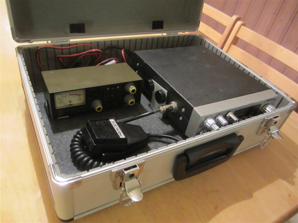

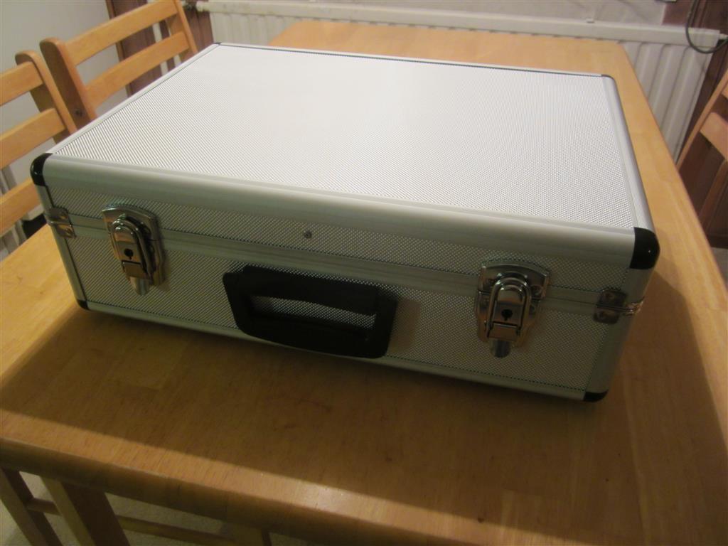

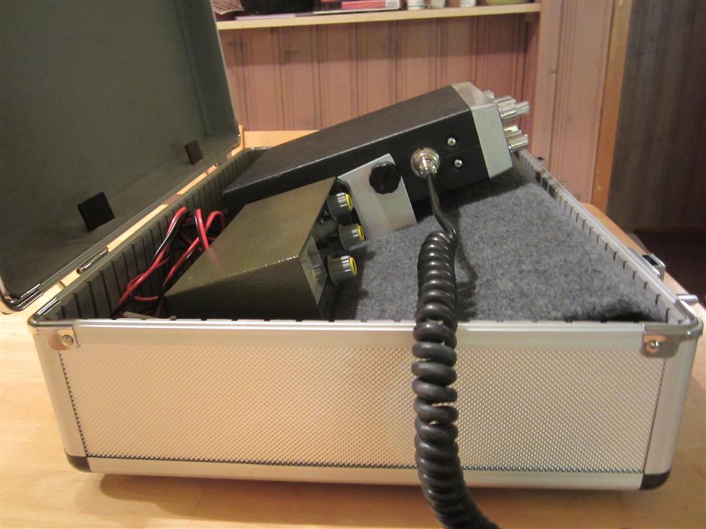

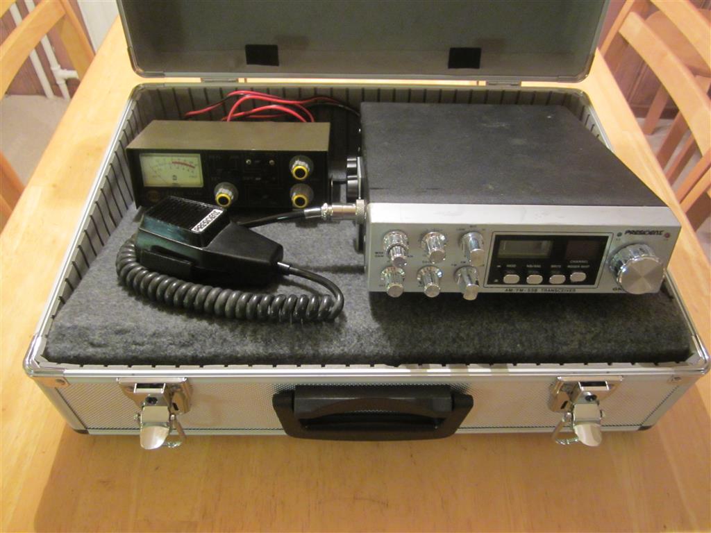

Pari kuvaa tekeleestä. Ei se nyt millään mittapuulla hieno ole, mutta ajaa asiansa. Eli suojaa länkyn ja tunerin auton tavaratilassa silloin, kun ne eivät ole käytössä.
Itse salkku on luokattoman huono ja vetelä. Mitälie kuttaperkaa. Tokmanni laatuun sä voit luottaa. Markalla saa markan tavaran, tai jotain...
Toteutus noudatti suunnitelmaa. Otettiin n. pohjan kokoinen vanerin pala ja n. salkun reunan korkuinen vanerin pala. Nämä liitettiin toisiinsa kahdella saranalla.
Pohjan kokoisen vanerin alareunaan kiinnitettiin saranat, koko hässäkän salkkuun kiinnittämiseksi.
Länkyn ja tunerin paikka mitoitettiin pohjavanerille ja kiinnitysrautojen reiän paikat merkattiin. Suunnitelmissa oli ensin laittaa länkky vasemmalle ja tuneri oikealle, mutta mikrofoniliittimen takia täytyi laittaa toisinpäin. Tila siis loppui leveys suunnassa.
Kiinnitysrautojen kiinnittämiseksi porattiin vaneriin reiät ja vaneri oli valmis verhoiltavaksi.
Spray- liimaa suihkutettiin molempiin pintoihin. Eli vaneriin ja verhoiluhuopaan. Hetki kuivahtamista ja verhoilun asennus. Verhoilusta tuli yhtenäinen ts. se ei katkea saranoinnin kohdalta. Mikä on hyvä, koska huopa pyrkii pitämään vanereita samassa linjassa, joten käyttöasentoon taitettuna jalka-osa ei tarvitse erillistä topparia, vaan pysyy aloillaan verhoilun kiristäessä jalkaa eteenpäin.
Kannen rajoittimet/ topparit vielä ostamatta. Ne voi olla ihan hyvä panostus. Samaten puuttuu pohjalevyn automaattinen nosto jollain ketjulla. Mutta kyllä sen manuaalisestikin sieltä nostaa.
Jonkin mikkiteline virityksen tuohon varmaan vielä laitan. Kun se vaan selkiää, että millaisen.
Jos ei muuta, niin tämä oli hyvää harjoitusta. Jos joskus saa aikaiseksi rakentaa sellaisen boxin, missä olisi myös virtalähde ja akku.
Tällä erää täältä tähän.

Juu nuo salkuthan ei alumiinia ole vaikka kuinka niitä alumiinisalkkuina myydäänkin. Jotain pari-kolme millistä kovalevyä missä ohut alumiini"folio" päällä.
Mutta ihan siistihän tuosta tuli. Yksinkertanen ja toimiva. Mikkiähän voi pitää vaikka tuossa salkun lukon reunassa tai renksussa jos pääsee vapaasti siinä roikkuun.

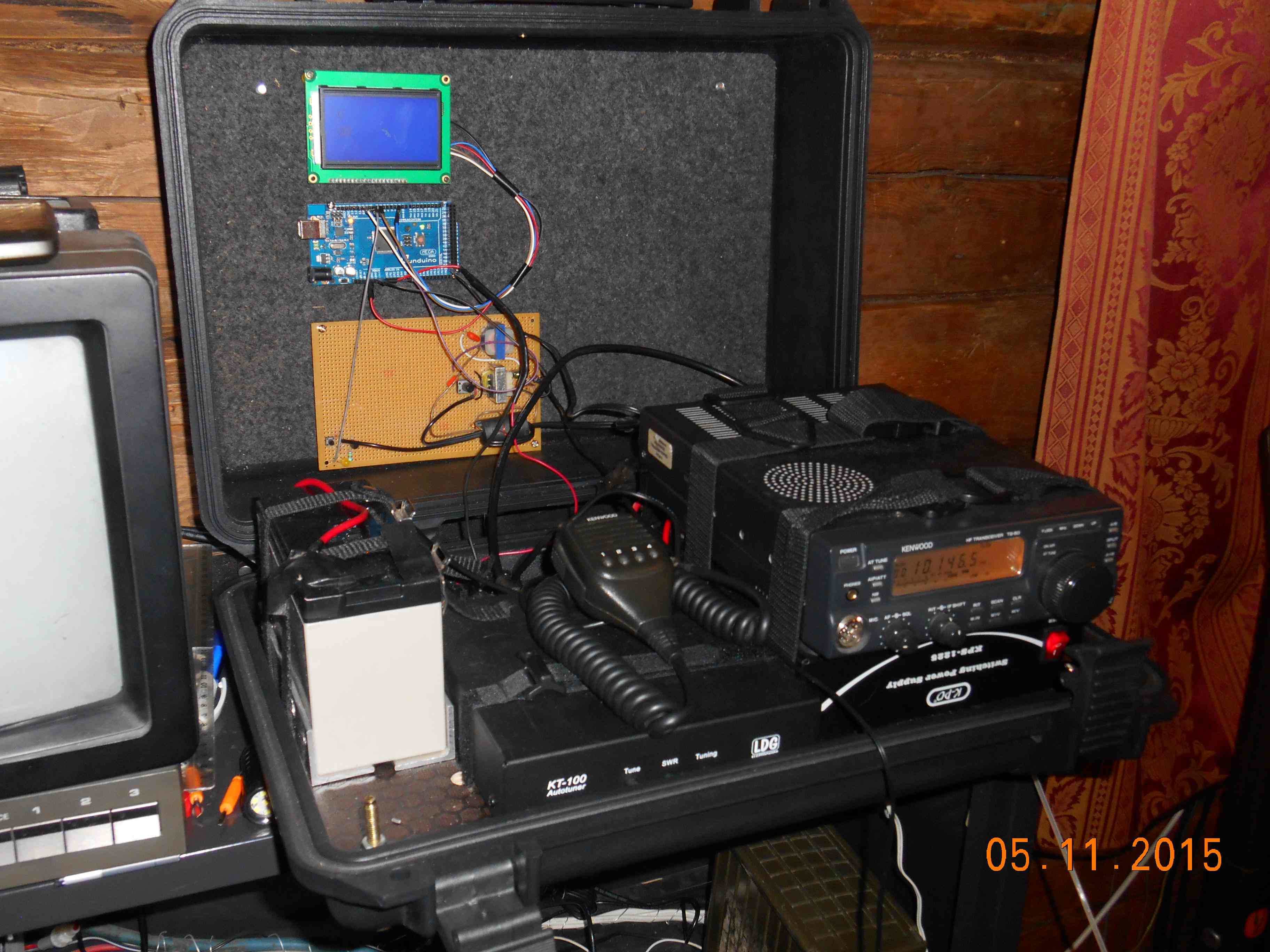

Tekasin itsekin tuollaisen salkun. Tuon käyttöergonomiikan ratkaisin niin että tavarat ovat kiinni kannessa.
Salkku on melko tyyris muovisalkku IKH:lta mallia DM1200: http://www.ikh.fi/Tyokalupakit_-laukut_ ... _MUOKSISUS
Arduinohärpäke on oikeastaan vain vox ja audioliitäntä PC:lle. Akku on 7Ah. Ajattelin lähinnä autokäyttöä tehdessäni tätä.
