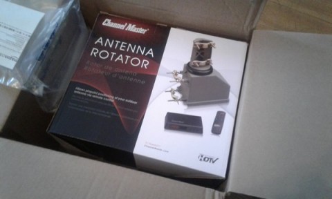

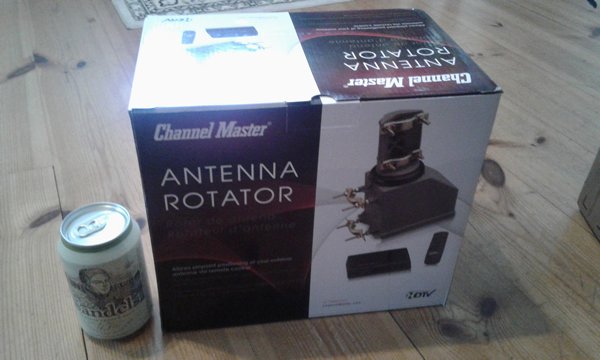

Tänään tuli paketti. Luottokorttitietojen mukaan kustannukset ovat edelleen 173€.
Laatikko laatikon sisällä.
Pakkaus sekä tuttu esine vertailun vuoksi.
Kaukosäädin, ohjekirja, patterit, ohjausyksikkö, virtalähde, rotaattori sekä tuttu esine.

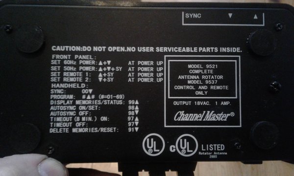

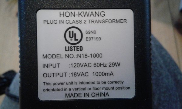

Muuntajan tyyppikilpi. Tämä menee kierrätykseen.
Ohjausyksikön pohjassa ohjeita. 50Hz asetus löytyy.
Rotaattori painaa vain 2630 grammaa, joten se ei ole kovin iso.

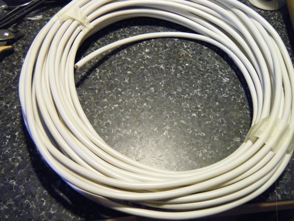

Hankin ellukeskuksesta 230V/2x9V 20VA muuntajaa, sulakepidike, vedonpoistot, virtakatkaisijaa yms. ja rakensin virtalähteen. Kaapeliksi hankin 20 metriä MSK3x0,75. Ekan käynnistyksen yhteydessä laite päätti itse tehdä synkronointia. Rotaattori pitää ääntä, mutta ohjausyksiköstä ei kuulu muuta kuin releiden naksutusta.
Virtalähde
MSK 3x0,75 20m

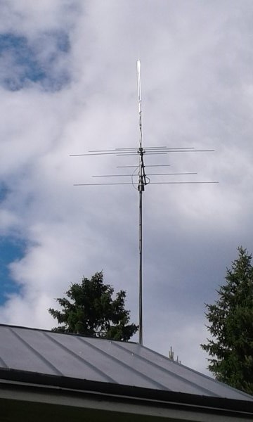

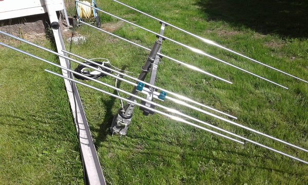

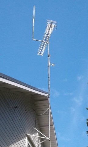

Homma eteni viihdoinkin.
Laitoin moottorin putkeksi sotka-iskun pöydänjalka.
Talon päädystä riisuin tv-antennin, 2m slim-jimin sivuputken ja sää-aseman tuulimittarin.
Slim-jim sain laitettua moottoriputkeen - pysyköön siellä niin kauan kun harjanvarsi kestää.
Antennijohtojen asennus ei mennyt ihan nappiin, asennuspaikka kun on pikkasen haastava ilman henkilönostinta.
alkutilanne
alkutilanne
moottori, pöydänjalka, antenni ja kaapelit nurmikolla
asennus työn alla
asennus työn alla
lopputulos
lopputulos
