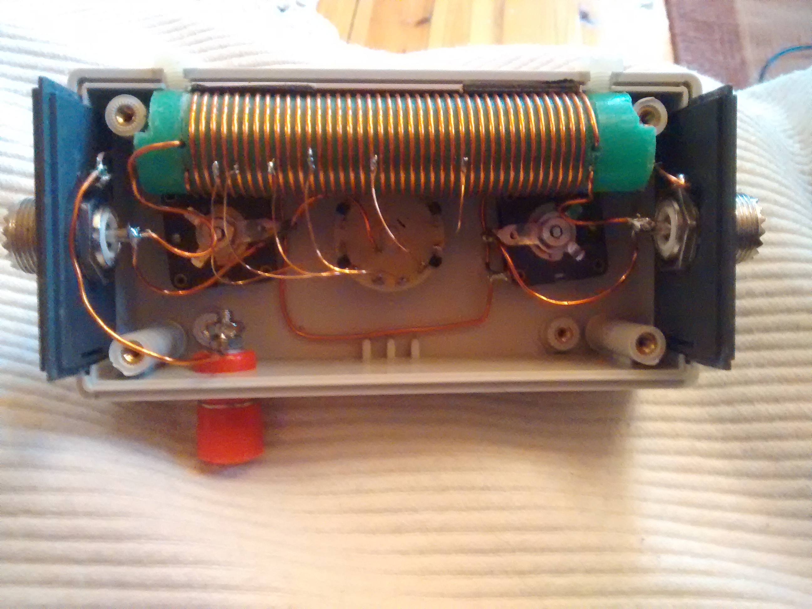

radioaktiivinen

Mikä tuneri tämä on?

Re: Tee se itse antenniviritin HF:lle
Viesti Kirjoittaja oh2jin »
Kysymyksessä on epäsymmetrinen PI-tuneri, jossa siis pitkittäiselementti on väliotoilla varustettu kela ja poikitaiselementteinä säätökondensaattorit.
Villi veikkaus että kattaa 3-30MHz alueen, ainakin kelan ulosotoista päätellen. Tosi QRP-tehoille tai pelkkä RX koska kondensaattorit on noin pienet.
radioaktiivinen
Viestit: 976
Liittynyt: 28.10.2013 18:37
Jep, vain kuuntelukäyttöön mulle sanottiin. Tuli tuohon Icomin rigiin "kaupanpäälle" kaikkea sälää.
JESSE-FIN
Viestit: 880
Liittynyt: 2.8.2010 15:57
Paikkakunta: Porvoo KP20TJ
Viesti Kirjoittaja JESSE-FIN »
Millekköhän taajuusalueelle tämä on? 50 MHz:llä löi yli 5W. Eli QRP käyttöön tämäkin. Kelan halkaisija on 12 mm.
