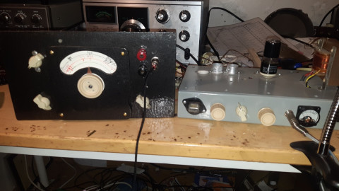

Re: Suora putkivastaanotin
Kiitti, olipa mennyt tuo nuppi ohi, luulin 32mm suurimmaksi.
Eilen jätin tilauksen kondensaattoreista ja oktaalipistokkeista ja selasin, olisiko nuppeja...
Pahus...
Pitänee sorvauttaa akselille laippa, johon asteikon saa uudestaan samaan asentoon tarvittaessa. Nyt asteikko on piirrettävä kiinnittämisen jälkeen, ruma tuli, mutta siihen on merkitty 3556, 3559 ja 3533 tolpat

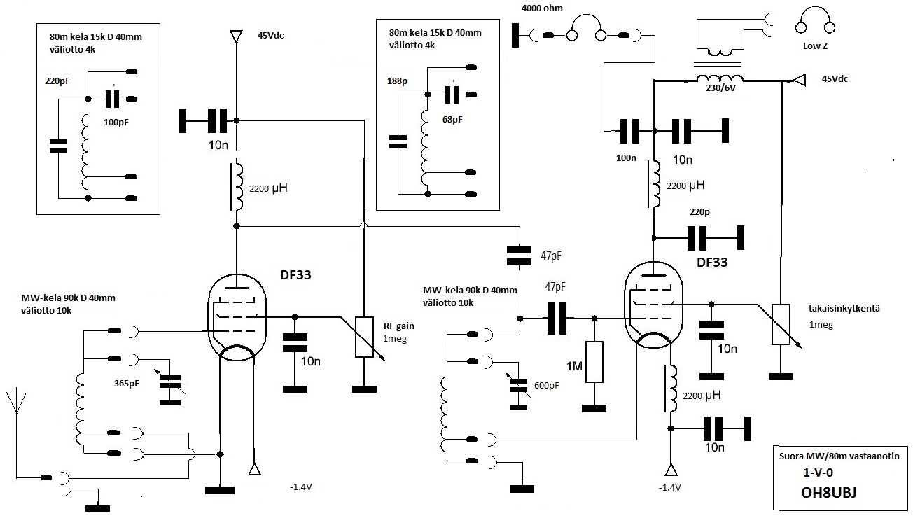

Kytkentään päivitys, lisätty pieni verkkomuuntaja audiomuuntajaksi.

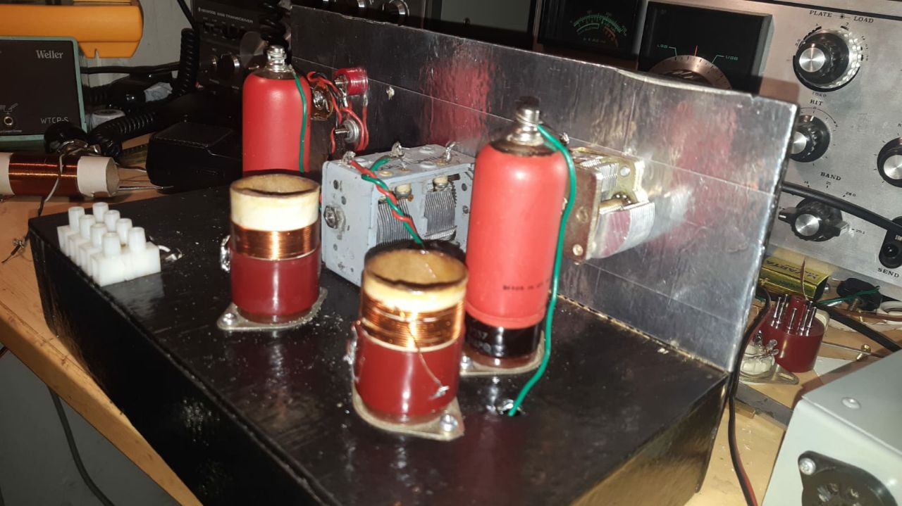

Antennipiirin lisäsin, 80m toistaiseksi, pitää keskiaalto-antennikelakin käämiä.
Nyt antenni- ja ilmaisinpiirit vaikuttavat toisiinsa aika voimakkaasti, seuraavaksi pitää pokata välisermi etuasteen erottamiseksi ilmaisimesta.

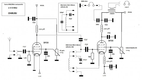

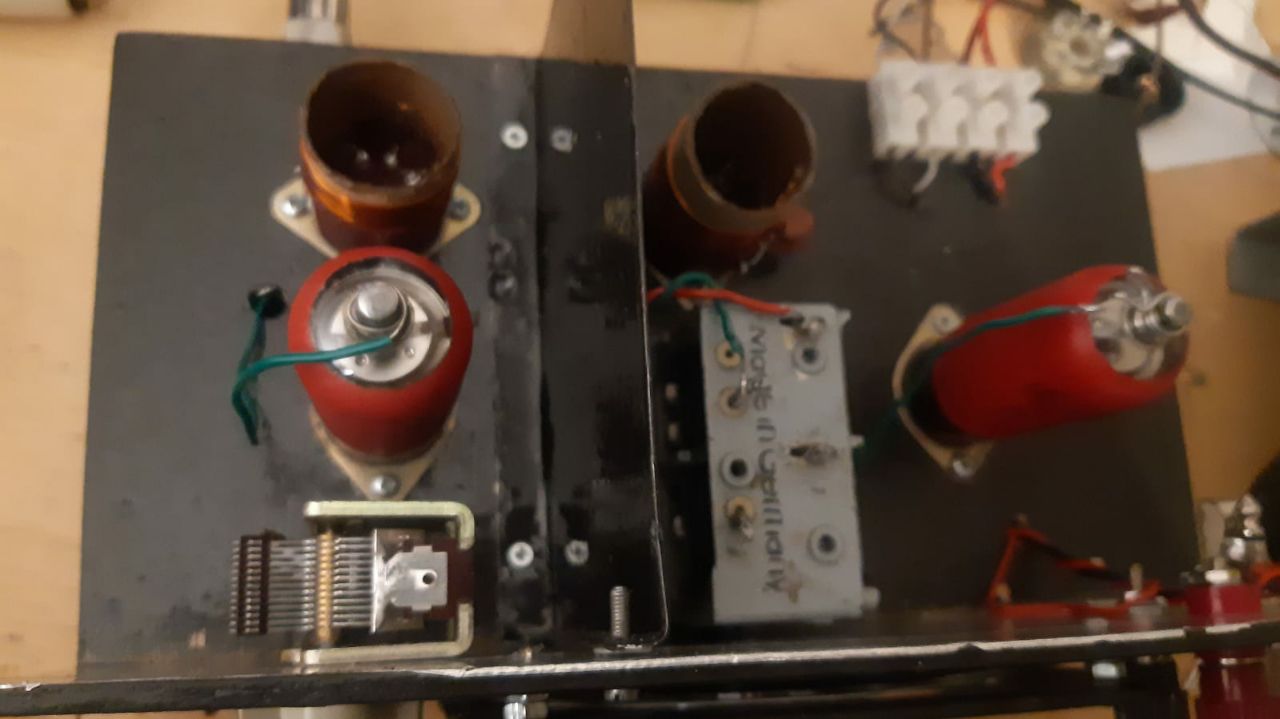

Tein väliseinän kotelon päälle erottamaan antennipiirin ja ilmaisimen kelaa.
Pienensin ilmaisimesta resonanssipiiriltä hilalle johtavan konkan 20pF:iin ja RF-asteen js ilmaisimen välisen konkan 10pf:iin.
Kone toimii vakaammin ja RF-asteen säädöt vaikuttavat ilmaisimen taajuuteen vain vähän.
Taitaa olla 80m toiminta sellainen kuin se tällä konseptilla on mahdollista saada.
Kelojen täytyisi varmaan olla umpiloketoissa ja ristikkäin, mutta silloin vaihtokelasysteemi olisi hankaka toteuttaa.
Herkkyys on kohtalainen huomioiden se, ettei koneessa ole audiovahvistinastetta ollenkaan. Sähkötyksellä kuuluu alle 2,2 mikrovoltin antennisignaali. Loppui signaaligeneraattorista vaimennus, ei tuon alle päässyt.
Käämilanka on tilapäisesti loppu, joten keskiaalloille on antennipiirin kela vielä tekemättä.
