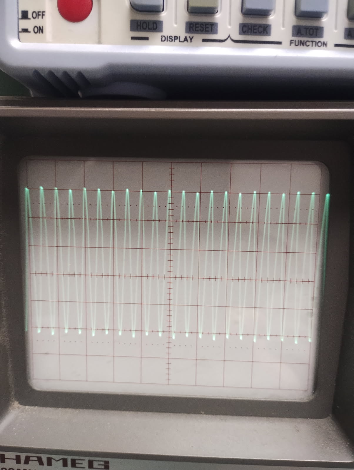

40m kide triplattuna suoraan keinokuormaan, perusaalto puskee läpi.
Viimeksi muokannut TV_masentaja, 19.3.2025 22:47. Yhteensä muokattu 1 kertaa.

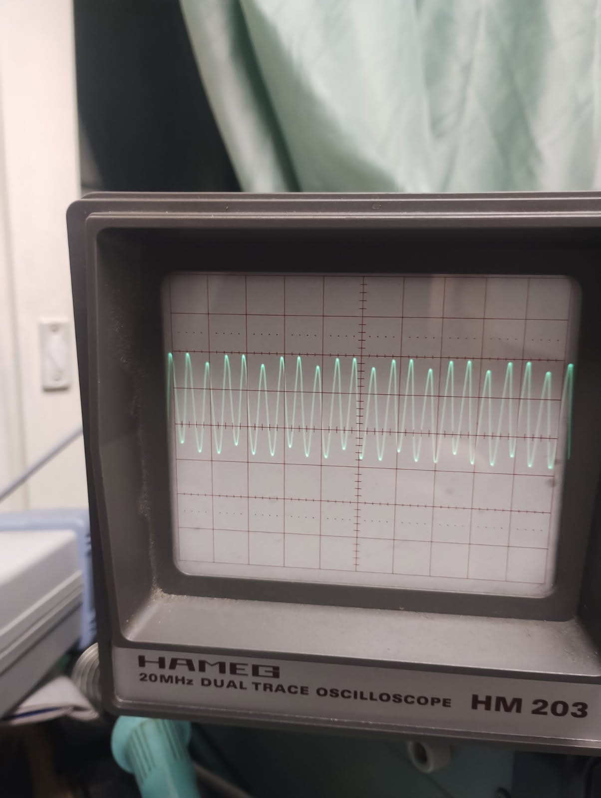

Re: 5:n alueen kotikutoinen putki-TX 60-luvulta
Sama Z-Matchin läpi suodatettuna.

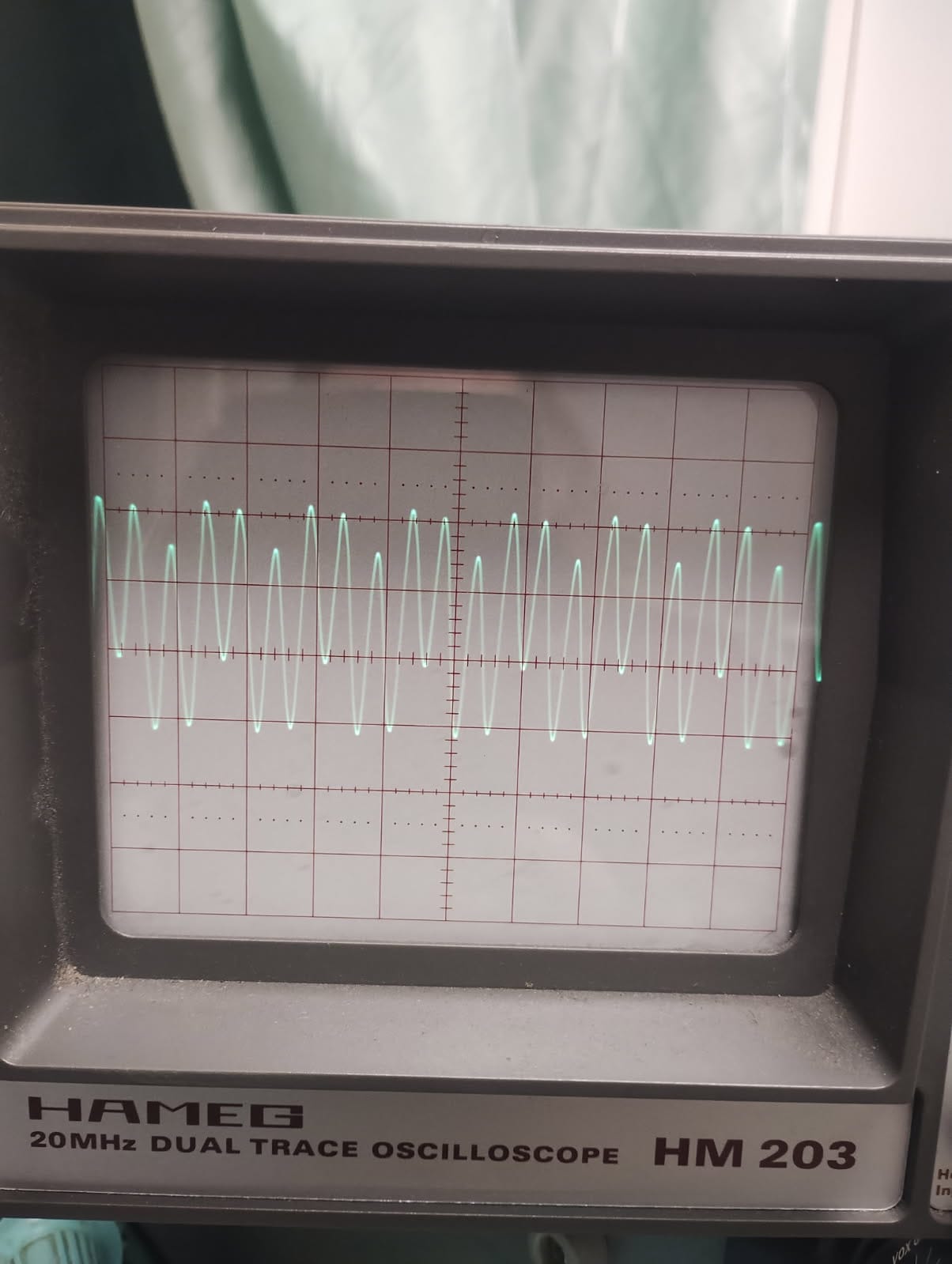

Ja Ten Tecin läpi...
Tätä jo uskaltaa antenniin tarjota.

Laittamasi scooppi kuvat on tosi havainnollisia!
Vaikka ei tietäisi mistä on kyse, niin selvästi kyllä huomaa milloin toimii kunnolla ja milloin kaikki on ihan mutkalla
Tuossakaan tapauksessa SWR-teho mittari ei kerro että mitään olisi pielessä, scooppi paljastaa.
