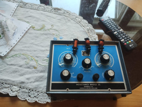

Nyt on induktanssin puolesta spekseihin menevät säädettävät kelat käämitty.
Kuten arvelin, lyhyelle matkalle käämityllä kelalla saa säätöalueen suuremmaksi. Kun olen varma, että kierroksiin ei tule muutoksia, lakkaan kelat.
Sitten antennipiirin kelat, sähköasennusputkea tms. pitäisi löytää sopiva pätkä.

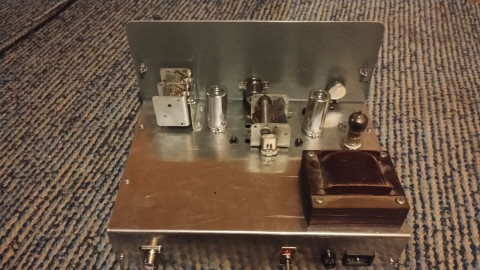

Kelat, putkenkannat ja kiteenpidin kiinnitetty koppaan.
Re: ARRL Simple X Super amatöörivastaanotin
Hyvinhän osat näyttävät löytävän paikkansa. Oli hyvä, että otit riittävän suuren alustan (chassiksen) käyttöön.
Kumman mallin mukaan teet VFO:n, Uuden Radiokirjan mukaisen vai ARRL:n ? Kotimaisessa on kelarakenne yksinkertaisempi.

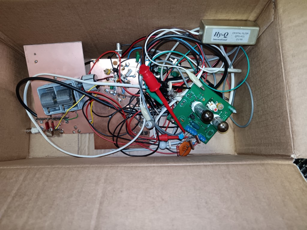

Aloitin oman 80-vastaanottimen suunnittelun jo pari kolme vuotta sitten. Projektin nykyvaihe näkyy kuvassa. Taukoa ollut tekemisessä vuoden verran.

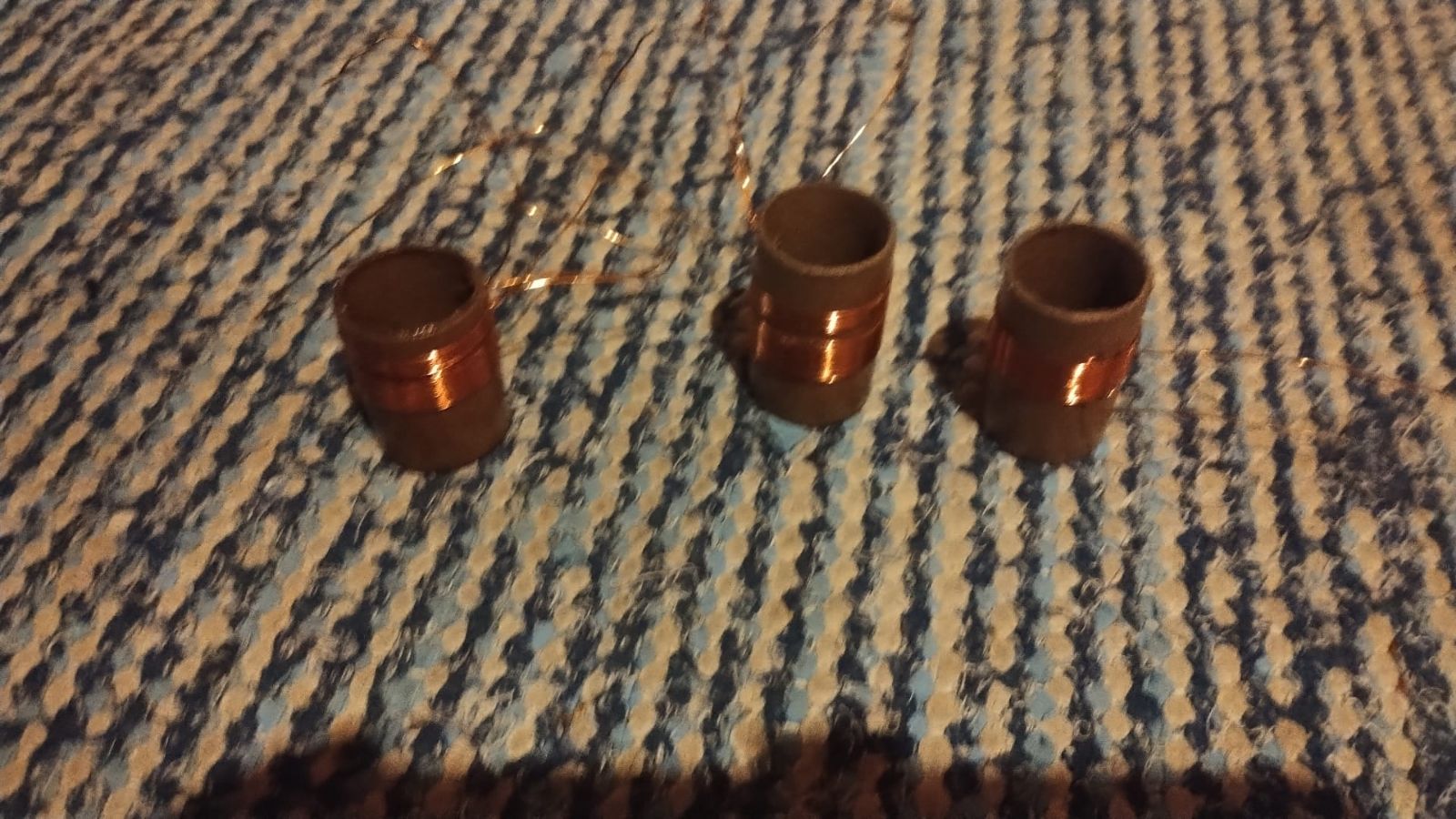

Päätin tehdä ARRL:n mallin mukaan.
Tein antennipiirin ja oskillaattorin kelat 0,5mm langasta 28mm paksulle pahviputkelle(paistofoliorullasta). Liotin valmiita keloja hetken nitroselluloosalakkapurkissa ja ripustin kuivumaan, oskillaattorikelan dippasin toiseenkin kertaan.
Koska antennipiirin säätökondensaattori on BC-kaksikko, kierrosluvuissa seurasin niitä ohjeita, joissa sellaista on käytetty
Eli kelat 19 kierrosta, antennilinkki 8. Hieman tuo linkki on kauempana pääkelasta kuin ohjeessa.
Chassis mukailee alkuperäisen ohjeen 12 x 8 x 3" mittoja. Etulevy on hieman korkeampi kuin ohjeessa, mutta sivuylitystä en tehnyt.

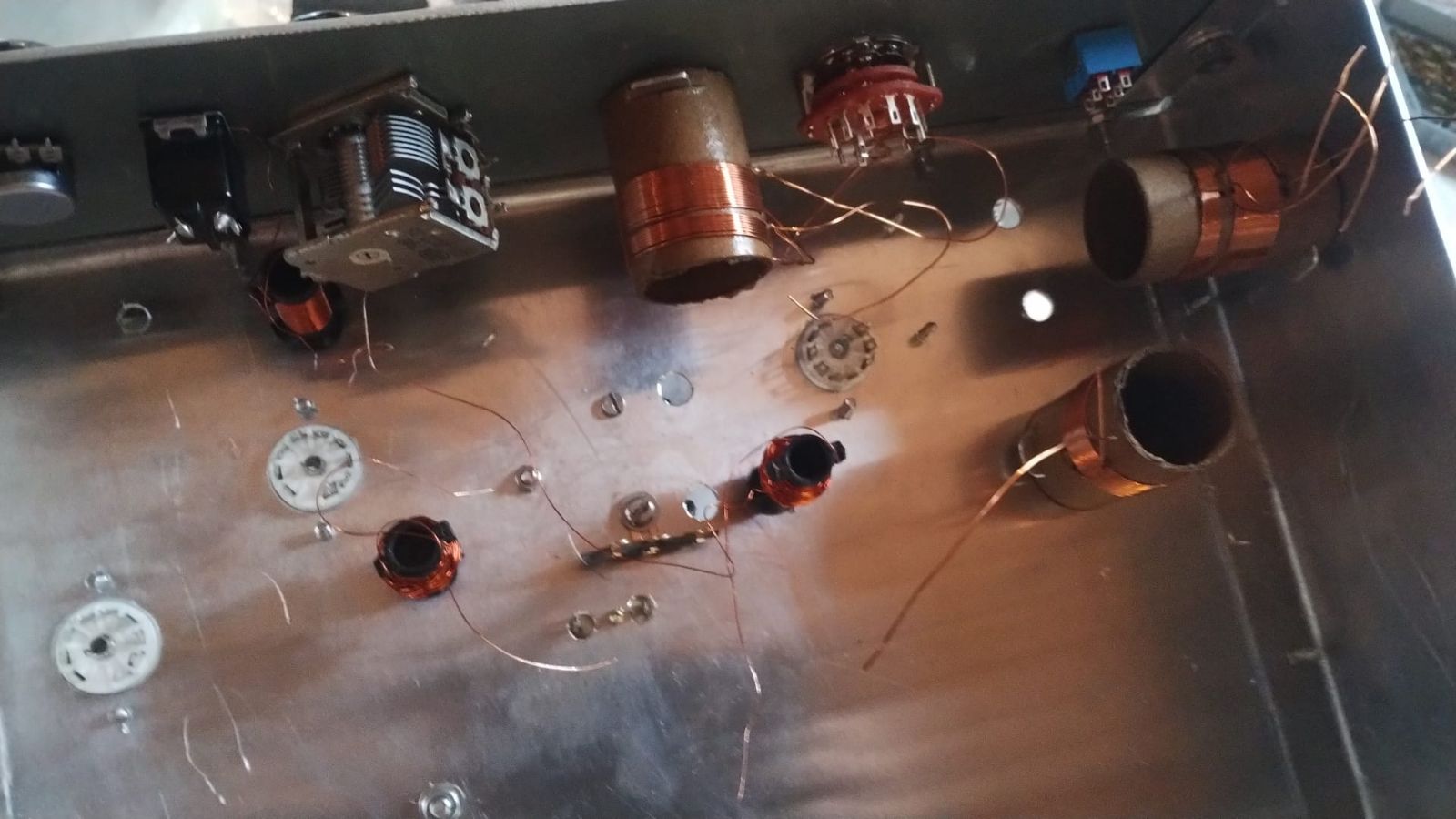

Kelatkin kiinnitelty. Sitten etsimään kytkentärimoja, että pääsee nauttimaan juotoskäryn luomasta tunnelmasta. Verkko-osaan pitää kaivella vielä kuristin romuläjästä.
