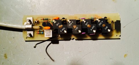

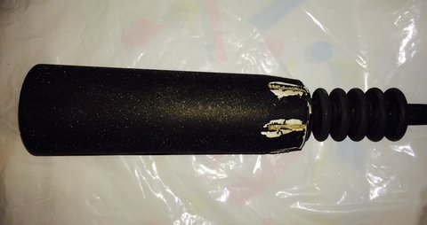

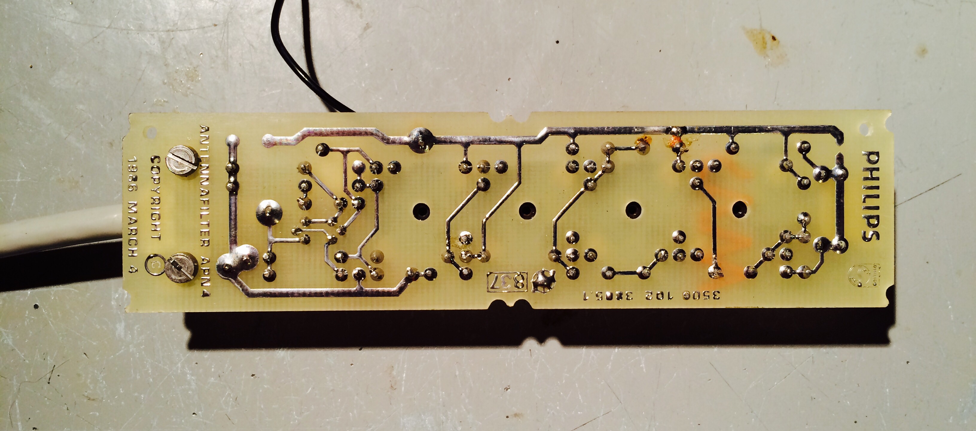

Tuli tämmöinen aneetti vastaan. Meri VHF antenni vissiin kun veneestä se tuli. Piirilevyssä lukee Philips ANTENNAFILTER APN4 Copyright 4.3.1986. Onko 156-161 MHz alueelle vai joku muu? Pittuuta on 118,5 cm ja piirilevy menee kelan alle tyhjään tilaan missä on antennin piiskan tappi.

Googlellahan näitä voi kuka vaan etsiskellä?? No kyseessä on kuitenkin decca-järjestelmän ( http://fi.wikipedia.org/wiki/Decca ) antenni joka on peräisin philips APN4 mallisesta laitteesta ( https://www.google.fi/#q=philips+apn4 ).

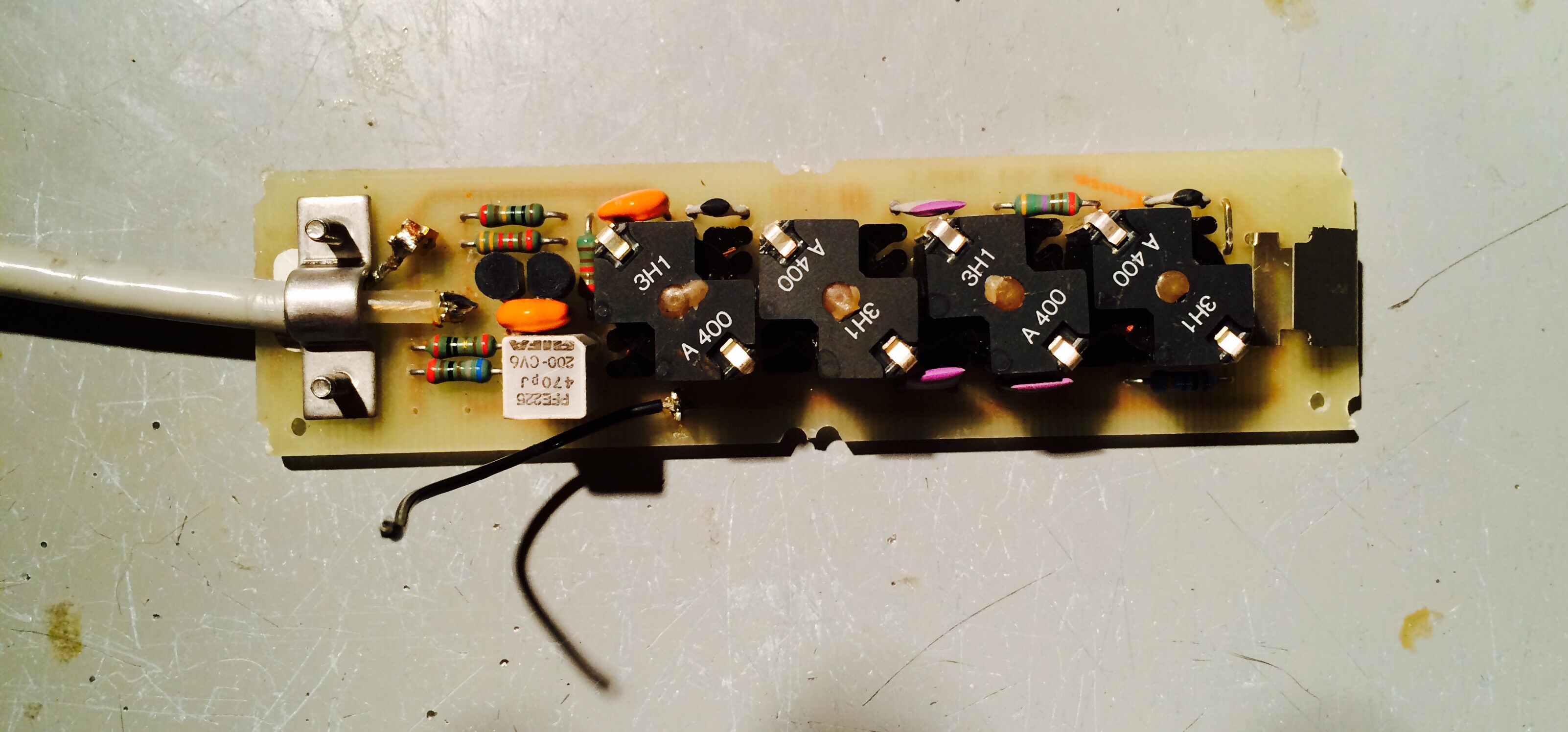

Onkohan toi filtteri 0.1 MHz alueelle vai laajempi? Ainakaan kohinaa ei muuta radiossa ja yleismittarilla ei näytä koaksaali kaapelin ja antenni kontaktin välillä mitään.

Tarviikohan tää millaista jännitettä kun filtterissä on 2 transistoria? Ilman jännitettä kohina ei nouse vaikka radioon pistää kiinni. BIAS T:n (5VDC) kun pistää Funcube Dongle Pro + päälle niin pohjat nousee todella paljon.

Äkkiä tulisi mieleen että käyttöjännite voisi olla 5 V, mutta älä polta kapulaa. Olisiko niin että käyttöjännite syötetään koaksiaalia pitkin vastaanottimelta käsin ja se erotetaan tuossa vahvistimessa kuristimella, signaalitien erottuessa konkalla? Tuo on ymmärtääkseni aktiiviantenni, vaikka siinä lukeekin suodatin.

oh2jin kirjoitti:Äkkiä tulisi mieleen että käyttöjännite voisi olla 5 V, mutta älä polta kapulaa. Olisiko niin että käyttöjännite syötetään koaksiaalia pitkin vastaanottimelta käsin ja se erotetaan tuossa vahvistimessa kuristimella, signaalitien erottuessa konkalla? Tuo on ymmärtääkseni aktiiviantenni, vaikka siinä lukeekin suodatin.
Joo aktiiviantennihan se on. Tohonhan sopii miniwhipin erotin jos sinne pistää 5V tai vastaanottimeen missä on sisäänrakennettu bias T.
