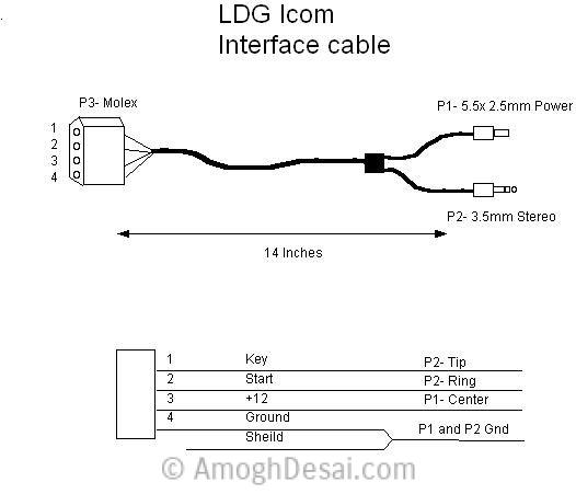

Tuli ilta-askarteluna tehtyä tuollainen välikaapeli IC-7300:n ja LDG AT-200Pro välille. Käy toki muihinkin Icomeihin ja LDG malleihin.
Johto syöttää virran tunerille ja radion tunausnapista saa viritettyä ja virittimen pois päältä. Myös virittimen tune-nappi toimii, eli sitä pitkään painamalla radion tx käynnistyy ja antenni virittyy. Radio antaa automaattisesti vain 10w ulos, eikä esim 100w mikä on valittuna radion menussa tehoksi.
Saahan näitä toki tehtaantekoisena, mutta askartelun riemu jää pois :) Tehtaan tekoiset löytyy mm. IC-PAC hakusanalla.
Yksi Icomiin sopiva 4-pinninen molex liitin jäi ylimääräiseksi. Jos on tarvetta, niin kysy.
Alla vielä kytkentäkuva:
Icom - Ldg kytkis
Icom - Ldg kytkis

tutun oloonen projekti näemmä
https://radioblogi.blogspot.com/2019/01 ... -pro2.html
Mää tein "mitä ny löyty läjästä" osista, mutta starelec vaasassa näyttäis myyvän noita liittimiä kans..
