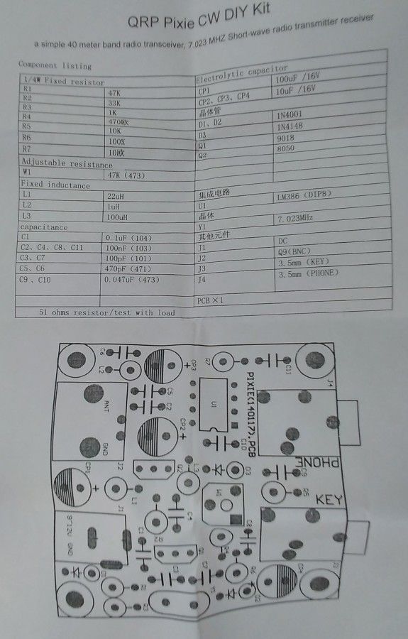

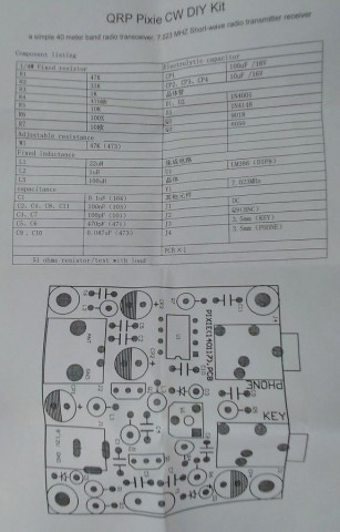

Huutonetistä tuli hankittua heräteostoksena Pixie- 40m tranceiverin rakennussarja.
12€ postikuluineen köyhdytti ostos.
Juuri löysin päiväpostin välistä kirjekuoren, jossa oli n. tulitikkuaskin kokoinen piirilevy ja hyppysellinen komponentteja.
Lajittelin komponentit ja mittailin kerkot, joissa suuri hajonta kapasitanssiarvoissa. Eiköhän puuhapussista löydy, jos ei jokin kerko mene spekseihin.
Laitehan on n. 300mW(muistaakseni 9V jännitteellä, käyttöjännite speksattu 9-12V)tehoinen sähkötyslähetin ja hyvin yksinkertainen suorasekoitusvastaanotin, aktiivisina komponentteina 2 transistoria(oskillaattori ja tehovahvistin) ja 1 mikropiiri(audiovahvistin).
Tehovahvistintransistori toimii vastaanotossa sekoittajana.

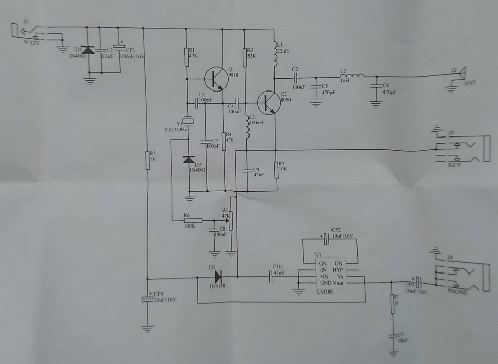

Sarjan mukana ei tullut mitään papereita, mutta kopioin saman myyjän toisesta ilmoituksesta kuvat.
Osaluettelossa 10n konkat(asteiden välisiä kytkentäkonkkia) lueteltu 100n arvoisiksi, kytkiksessä yksi 10n myös peräti 100uF:ksi.
Mittaus näytti näiden konkkien arvoksi 5,5-6nF, mikä 7MHz kytkennän kytkentäkonkkana lieneekin hyvä arvo.
Resonanssipiireihin liittyvät konkat olivat hyvin spekseissä.
Pientä ristiintarkistusta piti suorittaa eri tahojen julkaisemista kaavoista, kun prujut ovat näin suurpiirteisesti laaditut.

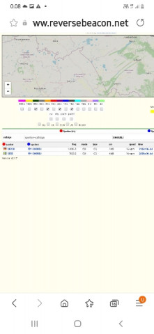

Kokeilin skediä Pixien kanssa, Hämeenlinnan nurkilla oli kaveri saaressa 5W rigin kanssa.
Hän kuuli todennäköisesti minut, mutta ei kyennyt lukemaan, kuulin hänet ajoittain, sitten keli alkoi alkoi ampua yli.
Aiemmin mainittu ruotsalais-skimmeri rekisteröi kutsun, samoin Virossa sijaitseva reverse beacon-asema.

Re: Pixie
Pixiessä on vastaanottotaajuuden sivuunviritys trimmerillä ja diodilla D2.
Avain alhaalla kytkentä ohittuu.
En ole vielä yhtään yhteyttä Pixiellä saanut.

Re: Pixie
No niin on. Huonosti olen kytkentää katsonut. Ehkä tuo liitinhässäkkä skemassa jä kunnolla tulkitsematta, kun kuvittelin, että taajuudensäätö on päällä myös TX-modessa.Pixiessä on vastaanottotaajuuden sivuunviritys trimmerillä ja diodilla D2.
Joka tapauksessa n. 4...5 kHz taajuutta saa minulla olevilla HC-49-koteloisilla kiteillä säätymään menemättä varsinaisiin VXO-kytkentöihin, joissa kiteellä lisäksi sarjakela.
