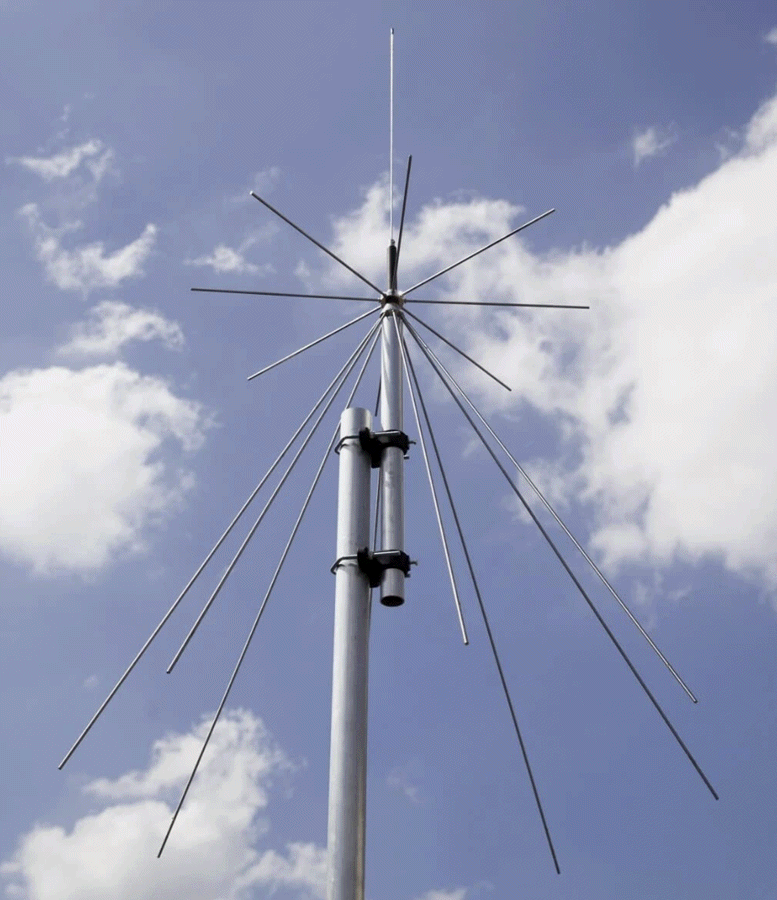

Discone antennia asentamassa, mites tuon maadoitus, siis ukkossuojauksen kannalta?
Kaapelin vaipan saisi helposti maadoituspannalla hoidettua mutta miten antennimaston kanssa?
Voiko kaapelin vaipan yhdistää suoraan mastoputkeen maadoituspannalla & mastoputken alapäästä kuparikaapeli maihin?

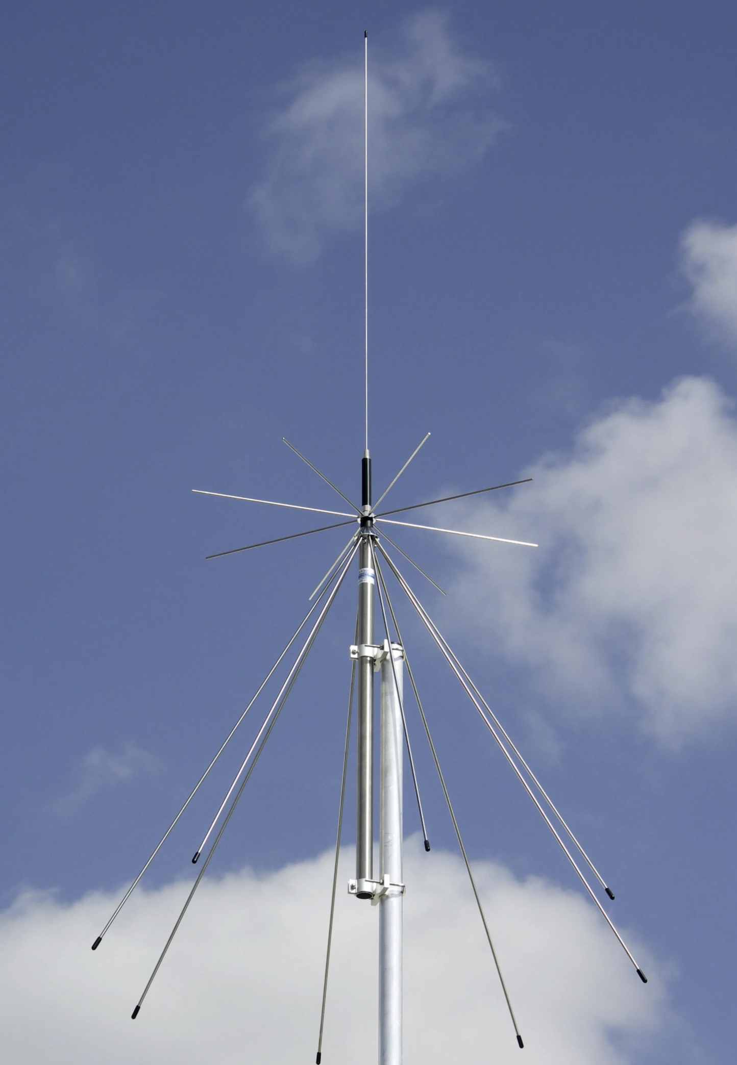

Antenni on tuollainen Scanking joka on mastosta eristetty muovikiinnikkeillä. Miten käy antennin toimivuudelle jos kiinnitysputki ja antennimasto kytketään galvaanisesti yhteen maadoituspannan kautta?
Syöttökaapeliin kaasupurkaussulakkeella varustettu ylijännitesuoja mahdollisimman lähelle antennia vai radiota? Vai molempiin päihin kaapelia?

ihmettelen noita muovi eristetä?? Eli koko kiinnitysputki suoraan mastoon kiinni niin on varmasti maissa. ja kyllä niitä kaasupurkausnapsuja voi laittaa molempiin päihin kaapelia, mutta jos kertakäyttöinen niin silloin en ehkä ylös laittaisi kun huolto hankalaa. Yksi hyvä tapa on tehdä talon läpiviennin ulkopuolelle sellainen maadoitus, jossa kaikki kaapelin vaipat maadoittuu talon ulkopuolella ja siinä ne napsu sulakkeet, parempi jättää salama pihalle kuin ottaa kaapelia sisälle (sis tuleehan se aina sisälle asti mutta edes osa jää pihalle).

Diamondin D-130 kiinnikkeet on metallia, tuosta kai Scanking on kopioitu, niin mikähän lienee eristyksellä ajatus?

Itse kuitenkin poistaisin nuo eristeet siitä antennista, eli suoraan mastoon niin ei tarvitse sähkön yrittää mutkitella pannan ja johdon kautta mastoon...
