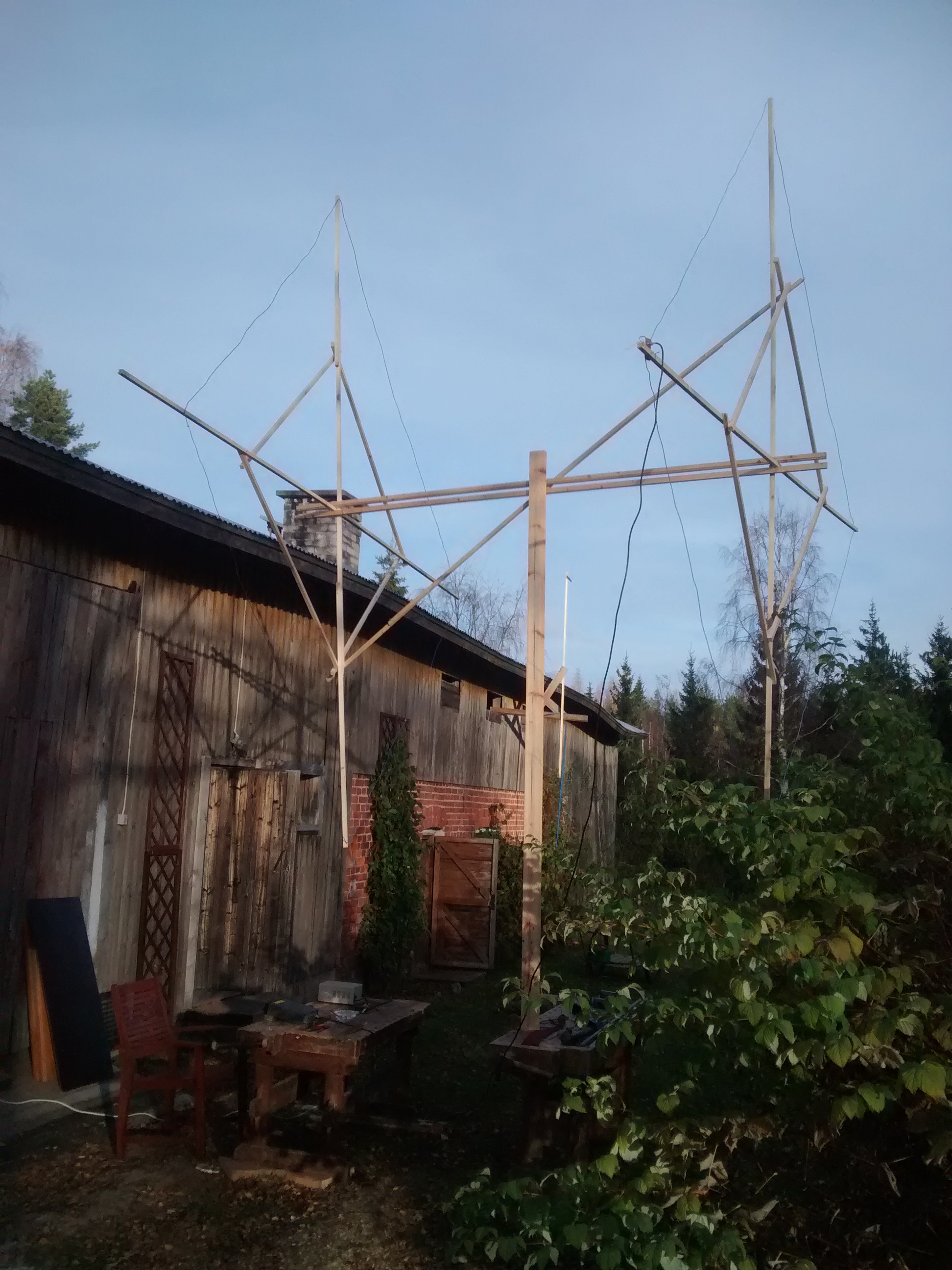

Tuossa olisi oma motonetin rapeista onkivehkeistä kasattunahttp://aijaa.com/VvdhVQ

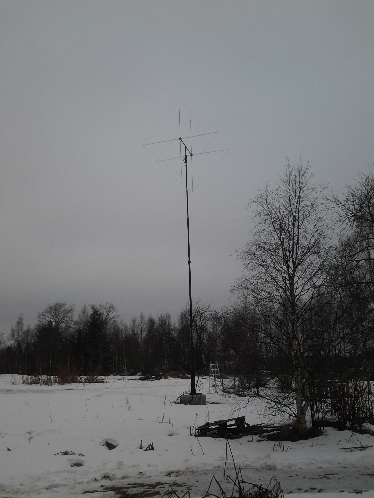

Noniin, pitäähän se nyt rakentaa tälläinen. Taidan tehdä longboom mallin, voi syöttää nurkissa pyörivällä RG-62 A/U 93 ohm coaxilla. Mikä toi F/B tarkoittaa?

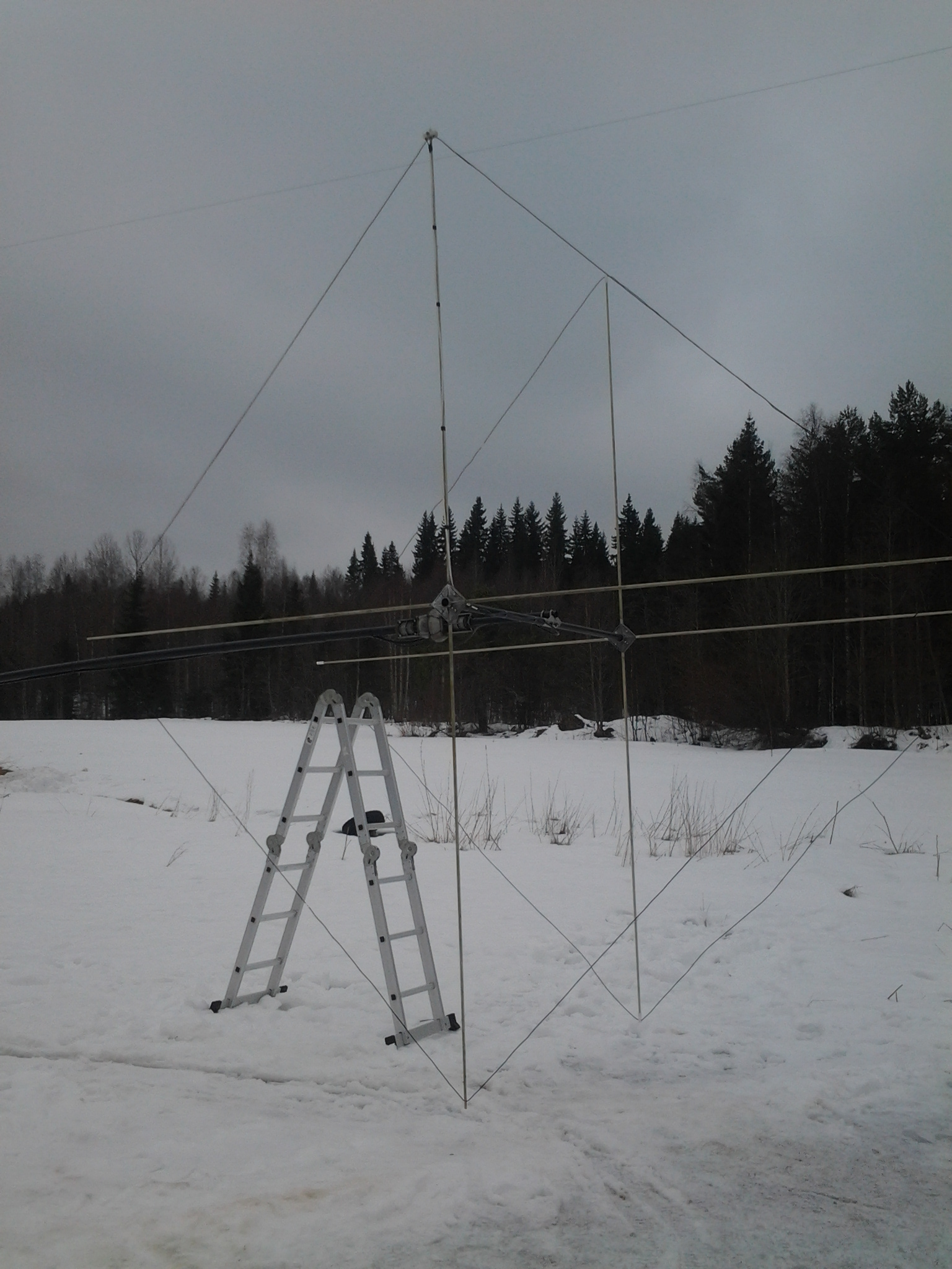

Tälläinen tämä, kuva unohtu, prorotyyppi...

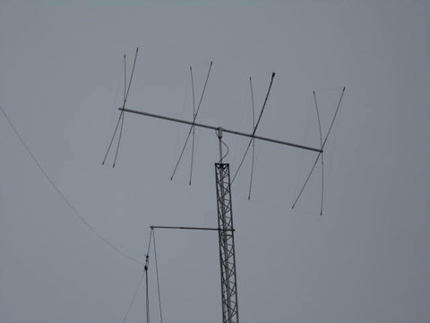

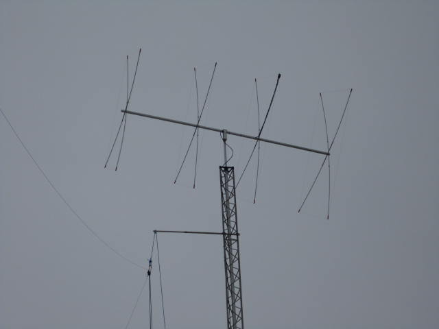

Tällänen 4 el täällä korekeus levittimen kärki 32m korkeella.
Rullaati OH4BM

Pitää nyt jossain vaiheessa tehdä onkivavasta yksi malli ja pistää katolle. Olin aluksi laskenut väärin noi mitat, niin ei se nyt sitten mitään hirveen vahvaa vaadi...
