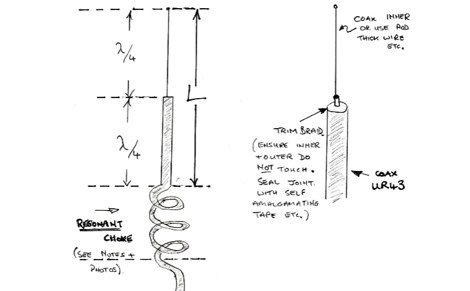

Mulla on vastaava, mutta omatekoinenAlfonzo kirjoitti:Gain-Masterista tulossa näköjään myöskin 1/2 -aallon versio
Tällainen se on kaikessa yksinkertaisuudessaan.
