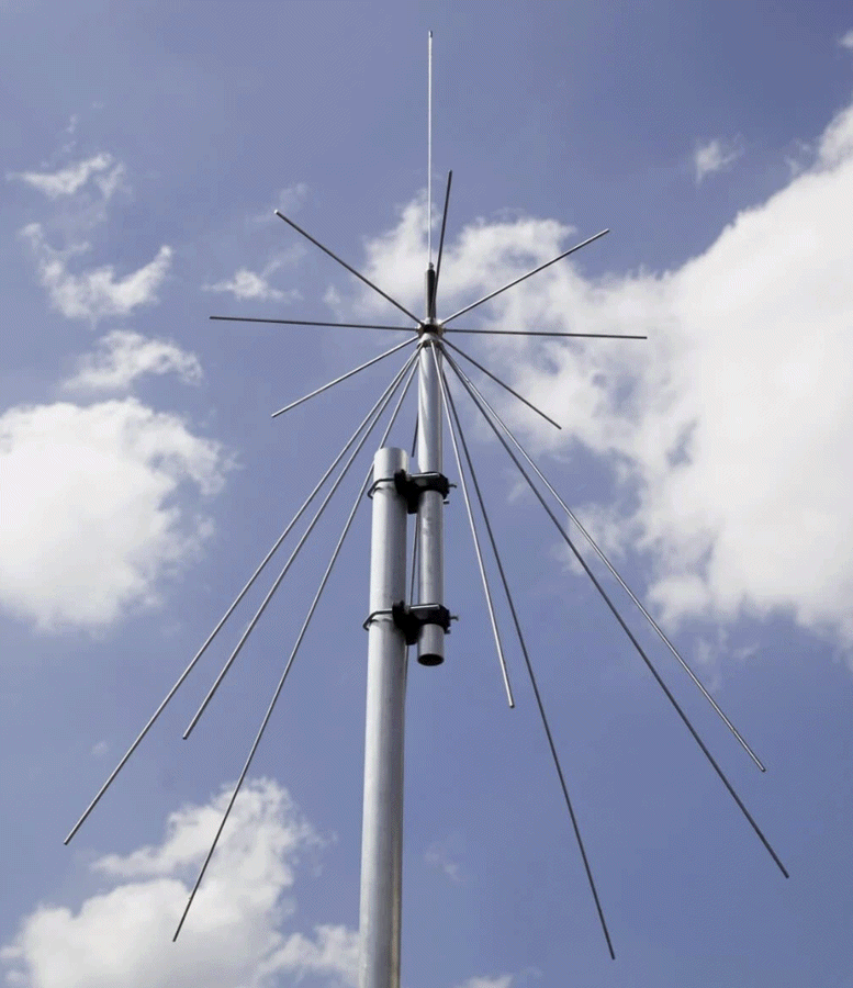

Ajatus mulla on jakaa discone antenni kahdelle skannerille ja RHA68 radiolle.

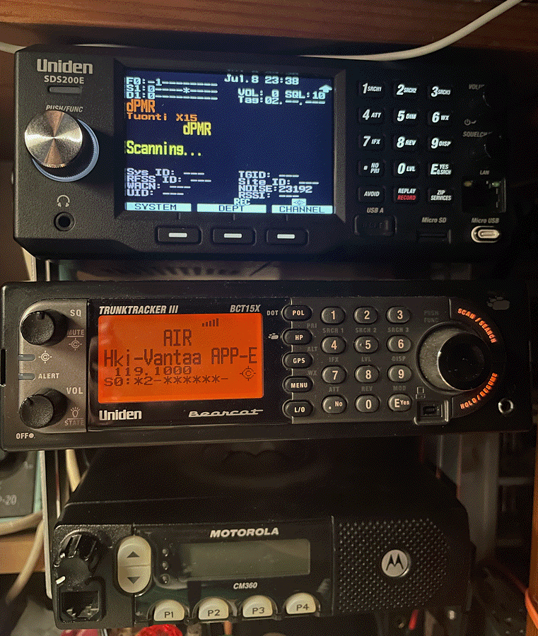

Uniden SDS200E ja BCT15X, RHA68 on Motorolan CM360 malli.
Discone on Scanking 25-1300 MHz

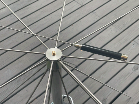

Disconeen on vaihdettu metrin mittainen RHA68 tikku alkuperäisen (kuvassa) kelallisen pystytikun tilalle.

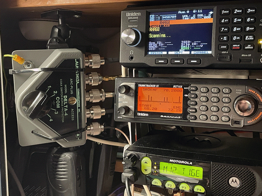

Päivitystä tähän projektiin.
Päätin lopulta laittaa radiot antenninvaihtajan taakse, katsotaan myöhemmin onko tarvetta/intoa saada nuo samaan aikaan/antenniin kiinni.
Keskimmäinen laite (BCT15X) on nyt erilliseen magneettiantenniin kytketty, lähinnä ilmailua ja kuvan ottohetkellä skannasi paikallisia RHA68 häiriöitä.
