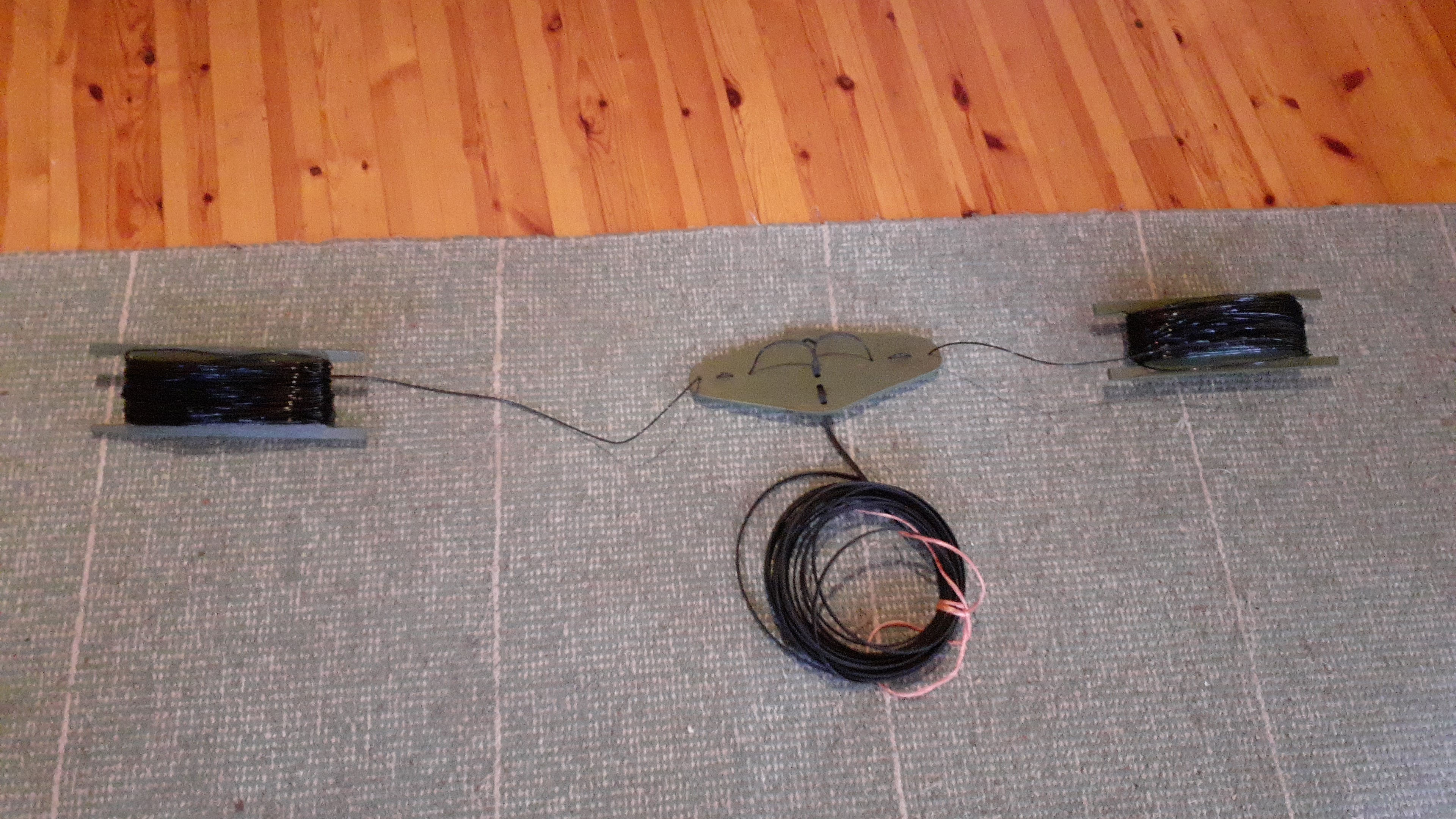

Niin hyvät on kokemukset antennista, että tein samanlaisen metsäkämpällekin.
Viime sunnuntain 80m AM-rinkiin pääsin mukaan LV407:lla.
Kytkin lapamadon päät LV407:n antenni- ja maaliittimiin ja tunerilla vireeseen.
Viestit: 1197
Re: Dupletti, doublet, dipoli viritetyllä syöttöjohdolla
Siinäpä kuva.
