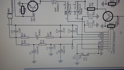

Vaatii preampin.
Tein 5189 ja 588 mikkiin mutta yllättäen 588 saa enemmän kehuja bandilla.
Tämän pitäisi sopia hyvin 588 mikkiin.
Kun poistaa C9, C13 ja C12 ääni kirkastuu.
Tosin päädyin itse poistaan R24 ja vahvistin transistoriksi BC547B
Konkkamikiltä konkanläpi trankulle ja trankulta syöttö konkanläpi --> R27
Gainille säätö trimmeri.

Olisiko tuohon AT-588 mahdollista saada kuvassa merkittynä mitkä conkat pois? Omassa ei merkintöjä. Pieniltä näyttää kyllä mokkulatpienari kirjoitti: 31.1.2025 12:42 Vaatii preampin.

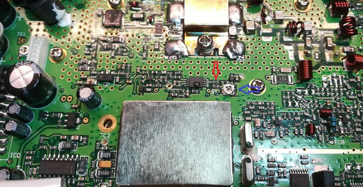

Laitetaan omakin korsi kekoon jos ei vielä ole tuttua.
AT-588. Tämähän tutkii virtaa, lämpöä lähetys tehoa, yms. Eli koittaa pitää vakiona lähtevän tehon. Samoten jos virta tai lämpö ylittää tietyt arvot katkaisee radio lähetyksen. Itse en tuolle virta valvonnalle tehnyt mitään, mutta testimielessä tuon lähetys tehon rajoituksen ohitin ja katsoin paljonko saa ulos.
Punainen nuoli osoittaa pintaliitos vastusta. Se irroitetaan. Sen jälkeen sinisen nuolen potikalla voi säätää lähetystehoa. Itse sain noin 65w ulos. Sitten virta rajotin tiputtaa lähetyksen pois, eikä kivikään varmaan paljoa enempää kestä. Potikka on vähän hätänen, joten 5k monikierros potikka on hyvä tuon tilalle. Toki puhallin on termari ohjattuna tuossa lisä jäähynä.

Itsekkin tuli keinokuormaan ajettua tuo 65W ja kerran tankulan painamisen verran bandilla jotta näki miten oikeesti sitten menee (SWR, Virta, yms. En nyt pointtiasi oikein ymmärrä, itsellä takaisin 25W siellä missä saa olla. Lähinnä kiinnosti testailla, kun on semi hankala radio muokkailla koska turva juttuja niin paljon. Tai osaava varmasti tekee vaikka mitä.
Kyllä ton 65W jälkeen pitäisi jo virtajohdot vaihtaa paksumpiin, muutama kohta levyltä vahvistaa tinalla tai kupari + tinaus. Ehkä jos nuo kaikki muuttujat ottaa huomioon ja parantaa jäähdytystä sen 80w voisi ottaa jos ei tuntia puhu putkeen. Ehkä ohjainkin isommaksi ja pääte... Itse vaan uteliaisuutta tuli testattua tuota. Pysty keppi niin ei oikein ole hyötyä lähettää enemmän mitä kuulee, kun muutenkin niin hankala paikka kuunteluun tai antennikin matalalla.
Onhan tuolla britti sivuilla ainakin 300W linukka ohjeita... Itseä kiinnostaisi enemmän jos saisi SSB:n myös tähän bandille. No vähän 50/60 kuten nykänen sanoi, että parantaako antennia rha 68, vai sitten vain CB:n puolelle. Toki aika häiriö vapaa tämä 68 on.
