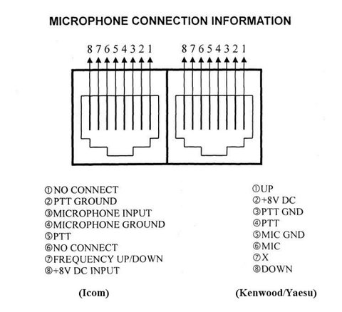

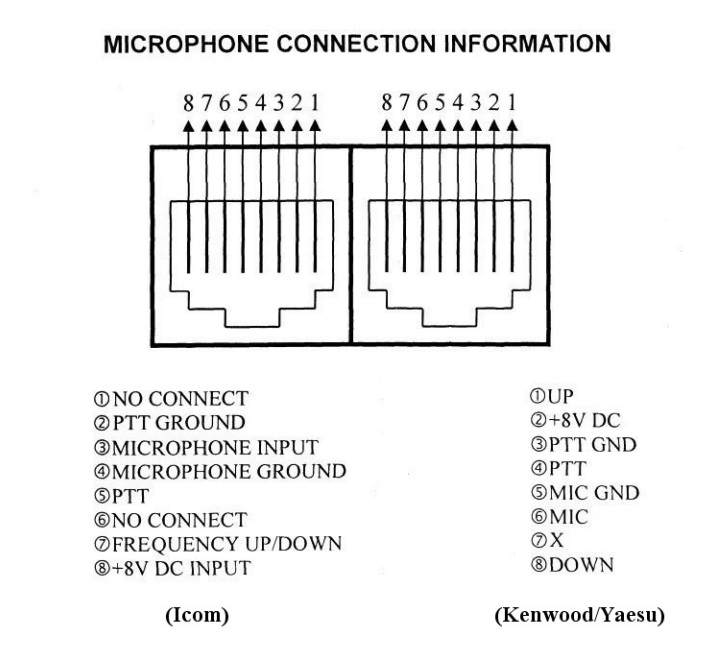

Onhan (ainakin tuossa kuvassa) icom liittimessä nasta 7 up/down? Siis mikä sinulla on ongelma? Etkö ole avannut mikkiä ja katsonut sen johdotusta? Mikki auki ja sitten tinaat nappeihin nuo mainitsemani vastukset ja kytket liittimen nastaan 4, 3 ptt, 2 mic, 1 maa. Tuossa kuva mikin kytkennästä: http://i44.servimg.com/u/f44/16/14/20/88/mic_mo13.jpg

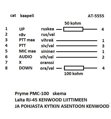

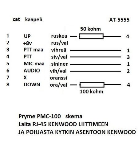

En viittinyt availla mikkiä, tolla skemalla, cat kaapeli poikki päät näkyviin kolvaa kaapelivärit mikkiliitin numeroihin ja n. puolivälistä n. 5 cm kuorta pois, kaivaa vastaavat värit mihinvastukset tulee ja poikki vastukset väliin kutiste sukka päälle, up ja down toimii ja myös AQ tais olla joku noista neljästä napista mikki kaulan alapuolella.Niin tietenkin CAT-liitin Kenwood liittimeen.
