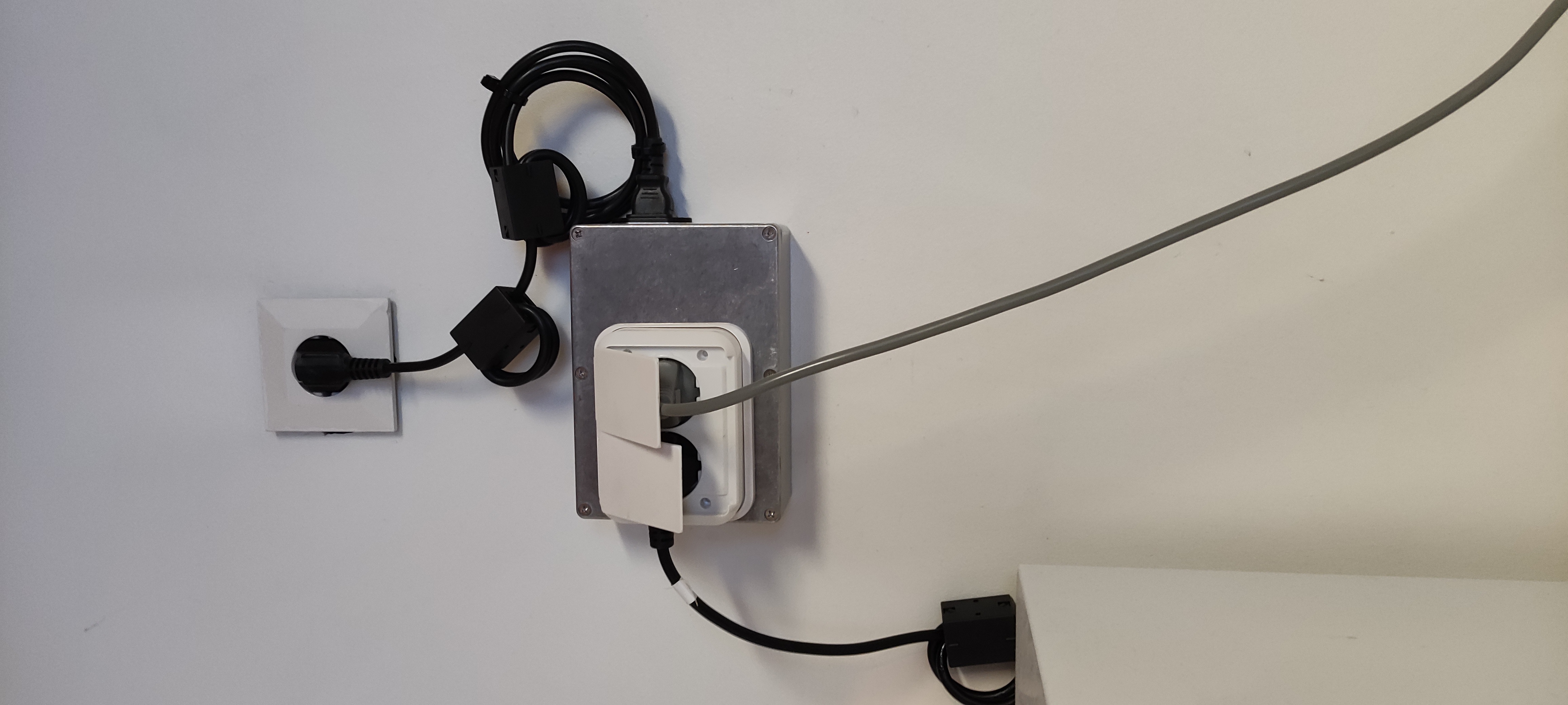

Jonkun aikaa oon ihmetelly RHA68 taajuuksille tulevaa häiriötä.
Nyt luulen löytäneeni lähteen.
Oisko kellään muuta korjausvaihtoehtoa kuin kääntää kytkimestä?.
https://aijaa.com/5wtKCZ

Näyttäis olevan MMJ:llä vedetty. Noi pitäis aina asentaa MCMK:lla tai mielellään MCCMK:lla jotta tulee parempi häiriösuojaus. Oma Fujitsu kuuluu kahden metrin päähän, sekä syöttö (jakorasialta) että sisäyksikön kaapeli on MCCMK':ta, koska semmoista sattui nurkissa lojumaan. Myös HF-filttereitä on saatavana, niiden tehokkuudesta ei ole omakohtaisia kokemuksia.

Mitä testasin 27MHz niin ei häiritse yhtään ja alle 50MHz ei ole oikeastaan häiriöitä mutta siitä ylöspäin työntää reilusti 120MHz asti.
Kävin testaan toisen samanlaisen ja sama homma.
Mitsubishi ei häirinnyt 70 tai 100MHz enkä muista että olisi Panasonic edellisessä kämpässä häirinnyt.
Gree puskee noin S4 pohjat RHA68:lle kun antenni on noin 20m päässä.

Milläs kaapelilla ne muut oli vedetty?
pienari
Viestit: 350
Liittynyt: 10.6.2015 19:42
Re: Vhf häiriöt.
Viesti Kirjoittaja pienari »
Panasonic oli MMJ.
Mitsubishi ei tiedossa.
Gree toinen Oisko MMJ kun sama asentaja.
Gree täällä MMJ.

minä pääsin hf häiriöistä eroon RFI, EMI, Filterillä, häiriön lähde oli samsung inverteri jääkaappi pakastin,
suodin löyty starelec:tä 10A siellä nimellä suodin filsun, johtoon laitoin snap on ferriittejä niitä isoja vielä tueksi johto mahtu muistaakseni
kolmesti sen reijän läpi.
Niin oletetaan että häiriö tulee verkon kautta.
Ja tietty metallikotelo on poikaa aina.
Miksiköhän kuva kaatu kyljelleen no jos siitä sais selvän.
