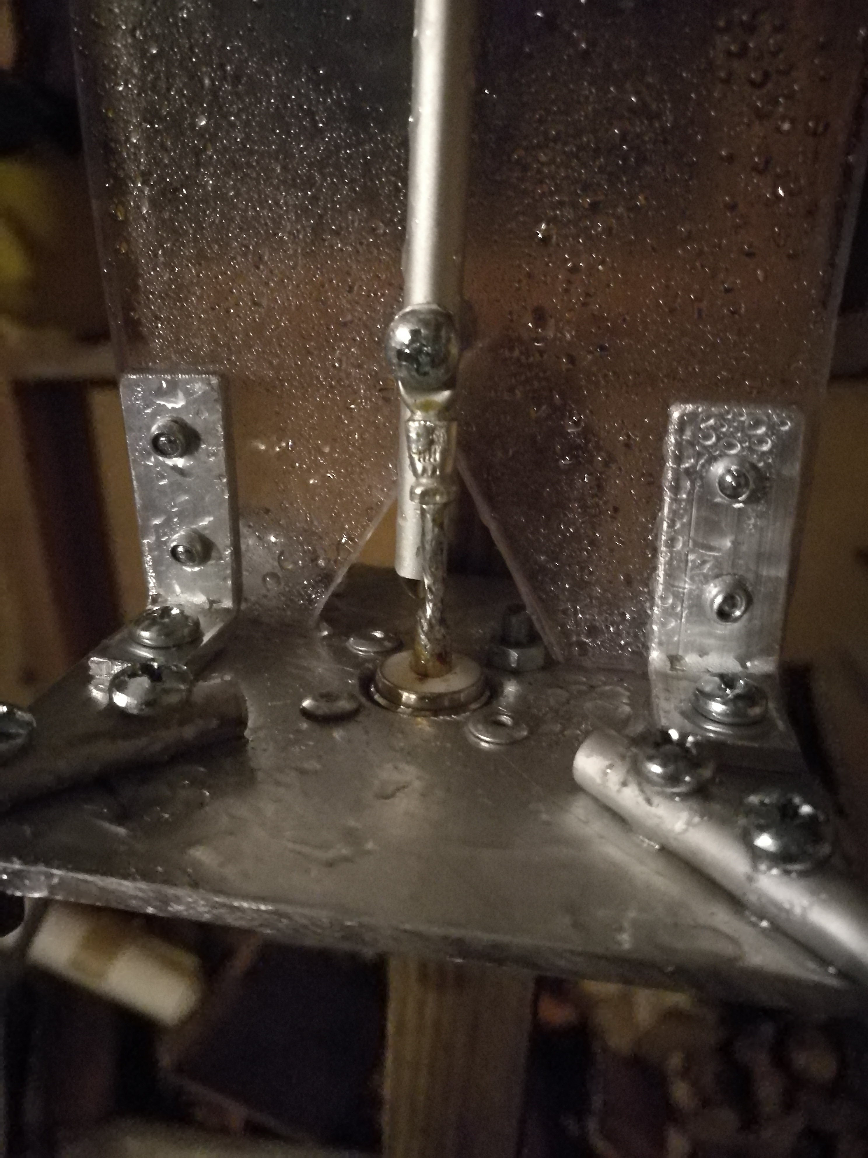

rakuuna kirjoitti: 22.1.2021 15:18 Tein joutessain RHA68:aa varten tukiasemakepakoksi 1/4 -aallon GP-antennin.
SWR-mittaustulos oli käsikapulalla kokeillessa hyvä, liekö mittari rikki. :D
Toimivuutta testattava myöhemmin kun saan viriteltyä jonnekin vähän ylemmäs.
Onpa tyylikäs mekaaninen toteutus!
Onko sulla säteilijä siis tuossa pleksissä ruuveilla ja johtimella uhf-liittimessä?
Pitäisi mökille joku tukeva airband-gp joskus rakennella. Noi suoraan runkoliittimeen väsäillyt ei oikein tuulissa kestä..

Juuri näin. Kuten kuvasta näkyy. Pitäisi vielä tuo liitin eristää jollain, ehkä tiivisteliimalla, ettei ole säiden armoilla.
Tämä on ensimmäinen rakentamani antenni, rakenne kopioitu M0UKD:n sivuilta.
https://m0ukd.com/homebrew/antennas/70m ... e-antenna/

Joo, siellä myös laskuri GP-antenneille, jos tarvitsee. Käsitin, että 1/4-aallon GP-antennin säteilykulmaa saa madallettua tauvuttamalla maatasoja hieman jyrkempään kulmaan, itse taitoin ohjeen mukaan n.135-asteen kulmaan. Lämpö kyllä auttaisi paljon, kovin haurasta oli materiaali.
Materiaalina tähän käytin työpaikalta saatua alumiinia ja pleksiä, Bauhausista hankittua 6mm alumiiniputkea ja 4mm pultteja sekä vetoniittejä.
Seuraavaksi rakentanen 1/2-aallon dipolin 70MHz alueelle, kun malttaa.

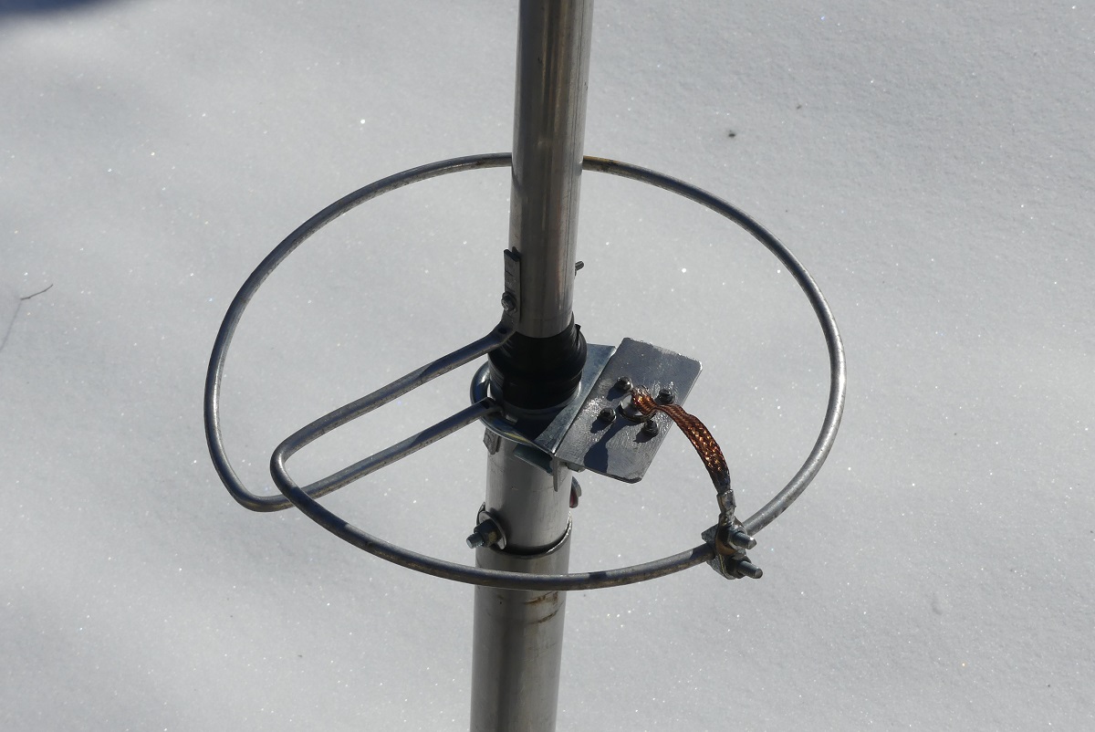

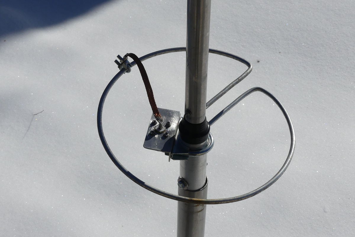

Ringo vertikaali on takavuosien jopa klassikko.
Tässä siitä minun 71.100 MHz versio.
On tehty vanhoista 27 MHz vertikaalin putkista.
Ei ongelmia veden ja lumen kanssa. ...ja tehoakin saa laittaa.
71.100 MHz
Säteilijä 2270mm mitattuna eristeen kohdalta.
Rinkulan halkaisija 235mm putken keskeltä-keskelle.
On rinkula ja yläputki säätöinen.
Kuvista ja linkeistä selvinnee kaikki tarpeellinen.
https://vk6ysf.com/ringo_antenna_6m_band.htm
https://www.wolfradio.com/p50.htm
27.285 MHz
Säteilijä eristeen kohdalta 4.82m
Rinkulan halkaisija 61sm keskeltä-keskelle.
Kysyttävää? Kerro...?

Kyseistä ant. mallia tehtiin usealla nimellä, mutta periaate kaikissa sama.
Oli rinkula maatasojen kanssa ja ilman.
Tässä versiossa lienee käytännössä 1/2 lähempänä, vaikka kaikki mitat laskien, rinkula, keppi + säätö päästäänkin just 5/8 2,63m.
Tuo 2,63m on muutes 1/4 28.500 MHz, jos siitä haluaa jotain johdatella.
Tuosta rinkulasta sen verran, että se kannattaa tehdä ihan ns. normaali aluputkesta 6mm.
Kääntyy hyvin ja on riittävän tukevaa. Saatavilla on myös valmiita 1m ja 2m mittaisia pintakäsiteltyjä... eloksoituja putkia.
On tarpeettoman jäykkää ja pintaeloksointi ei ole johtavaa DC maad, jos sitä haetaan.
Rinkula voi olla myös neliö, jolloin sen tekeminen voisi onnistua hyvin alu-latta esim. joku 4mm paksua.

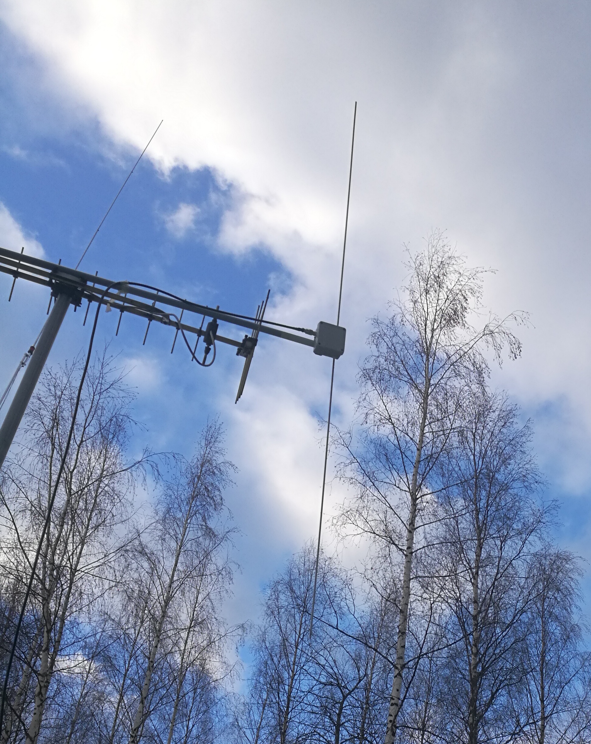

Puoliaaltoisen vireystestiä TV-antennia telineenä käyttäen. Ihan vireess oli ainakin.
Samalla tuli huomattua että TV-antennikin menee varmaan vaihtoon, koksin kuori ainakin rasahteli rikki että se nyt ainakin.

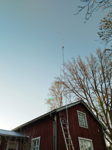

Flowerpot on puoliaaltoantenni, eli sen mukaan gaini. Hyvin pelaa, 100km alueella saa nakella kusoja kun on tuollainen 6m putken + 9m onkivavan päässä, syöttö Ecoflex 10..
RHA on jo senverta korkia taajuus että pitää muistaa kaapelihäviöt jotka on merkittävät verraten vaikka CB-alueeseen.
RHA Flowerpot tuola cb-gainmasterin takana, kuristinkela näkyy niin siitä näkee missä korkeudessa..
